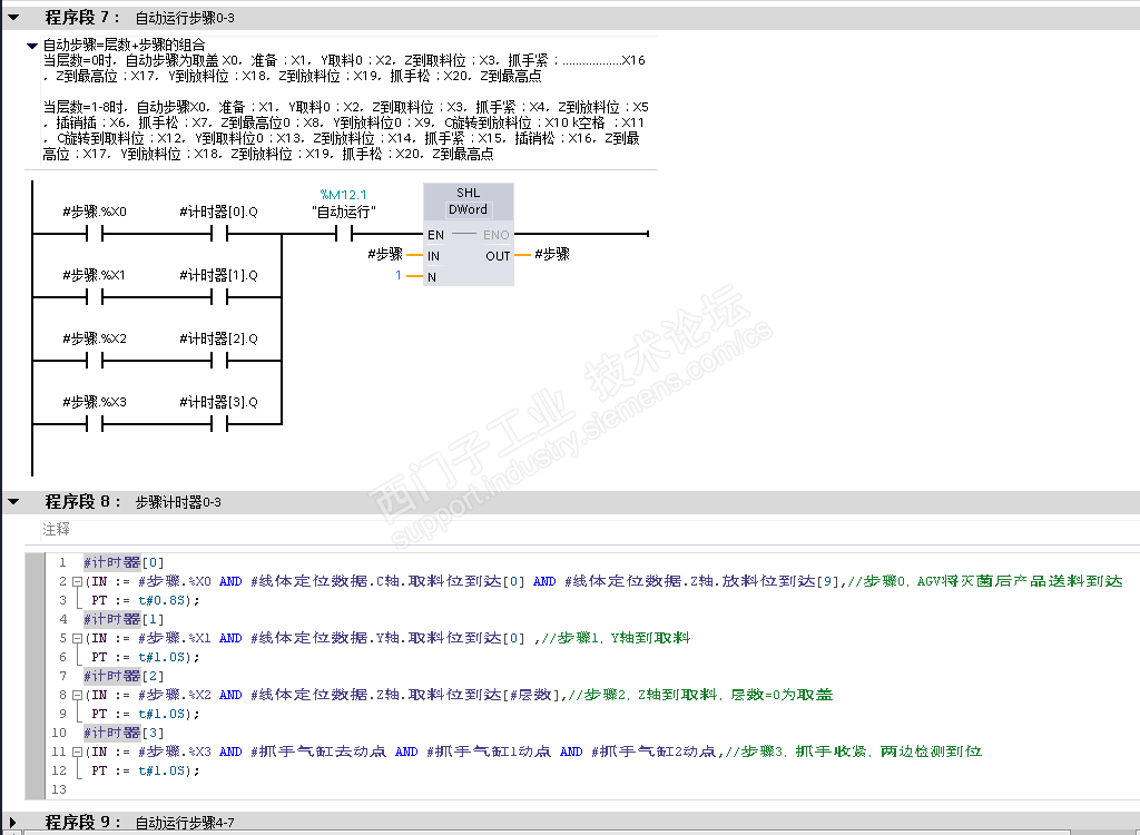

set和reset步进程序,大概是最常用的“步进”指令了,官方的modbusrtu例程就是set和reset写的。
其次,移位指令用在自动流程转换上也是常见的,类似这种:
20多步,一个“Dword”类型足够应付步骤转换了。

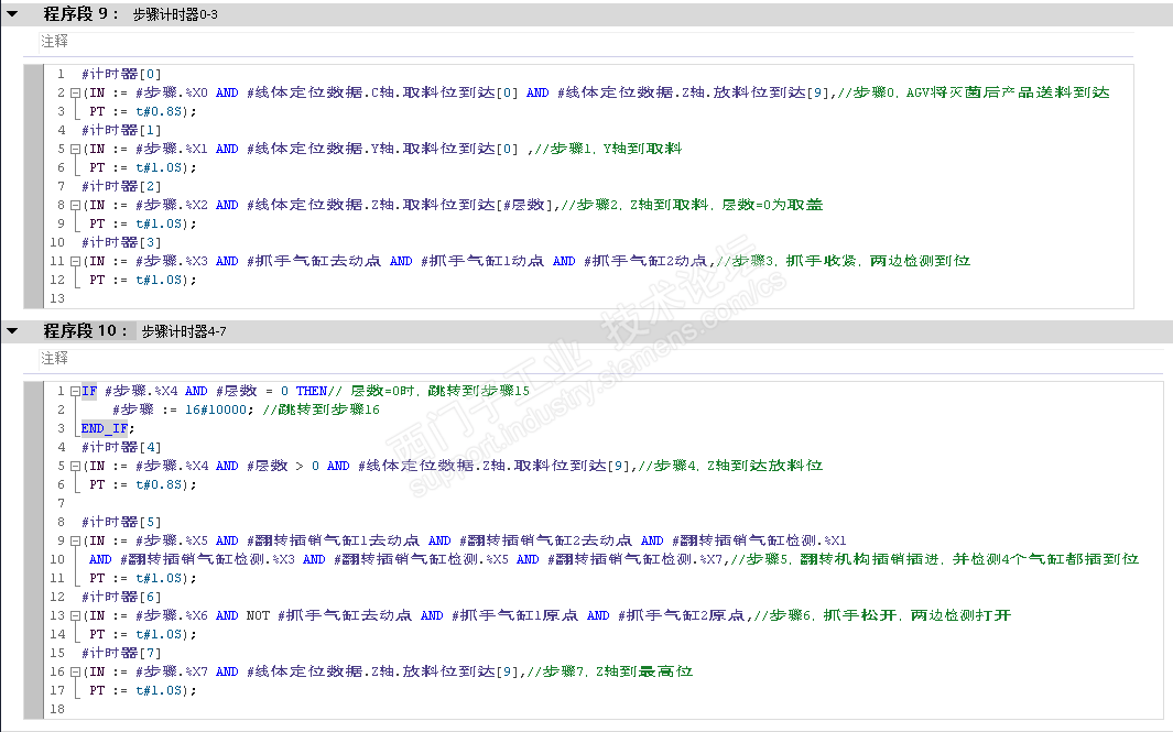

还可以更简化一些吗?能不能再抽象一点,把程序写成“#步骤.%X[ 步序号]" and ”计时器[步序号].Q"?
试了一下,好像不能这么写。

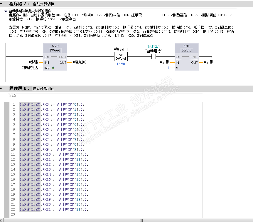

那就换一个姿势,用“逻辑与”的指令:
步骤的切换条件,逻辑如下:
