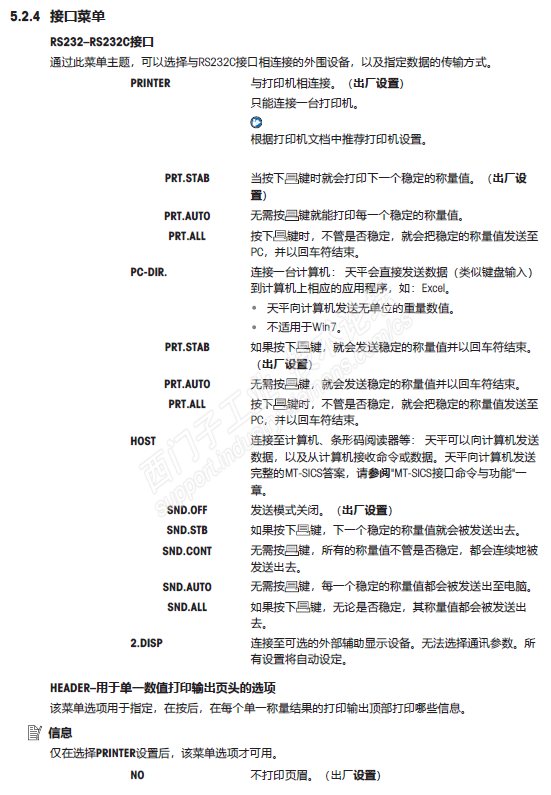

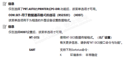

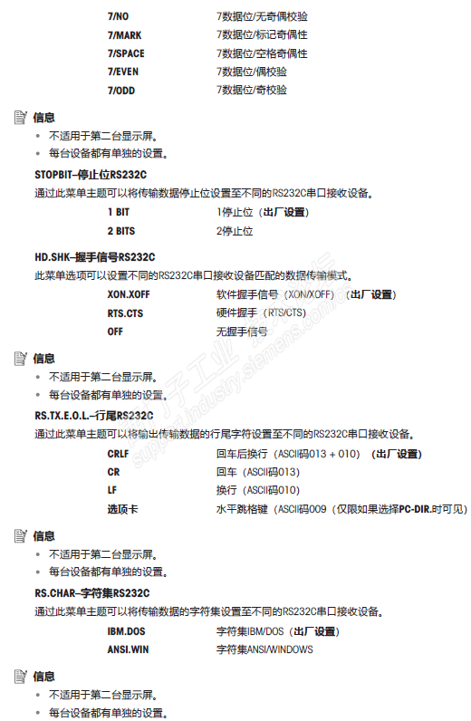

梅特勒托利多实验天平通信方式:RS232自由口,SICS自有协议(参考如下附件)
cn_operating_brochuremt-sics.pdf
天平的具体设置如下图:
选择,SND.CONT
选择,ANSI.WIN

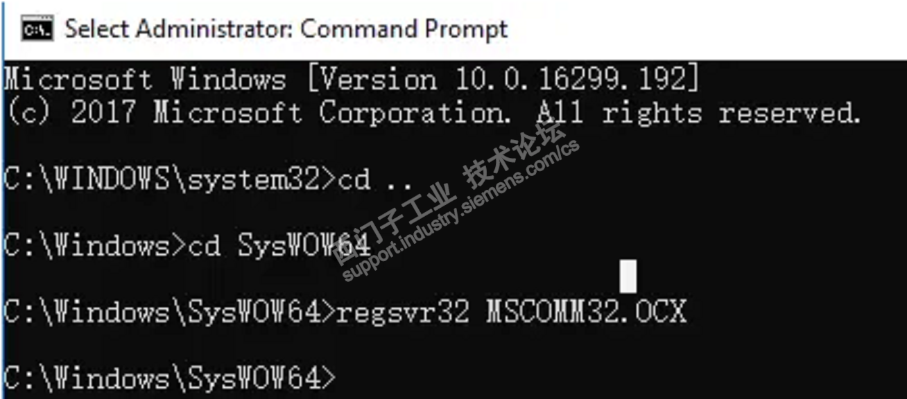

64位系统放在C:\Windows\SysWOW64目录下
32位系统放在C:\Windows\system32目录下
注册办法如下:
右键管理员权限打开cmd窗口,进入对应目录输入指令regsvr32 MSCOMM32.OCX即可

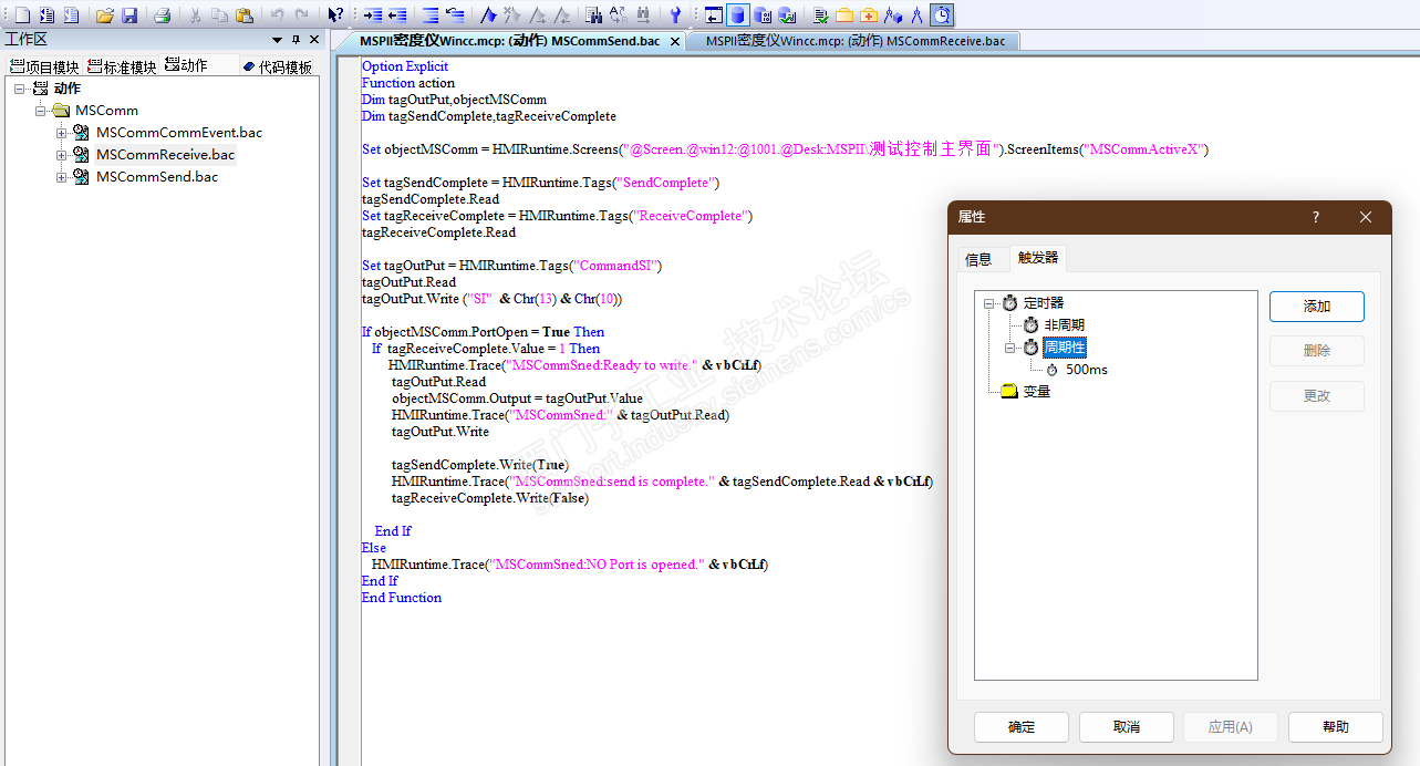

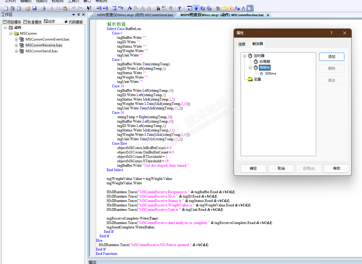

具体实施过程如下:

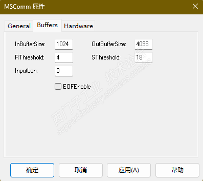

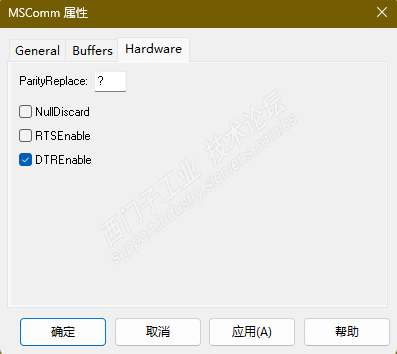

  1. 下载、安装、注册MSCOMM32.OCX控件。

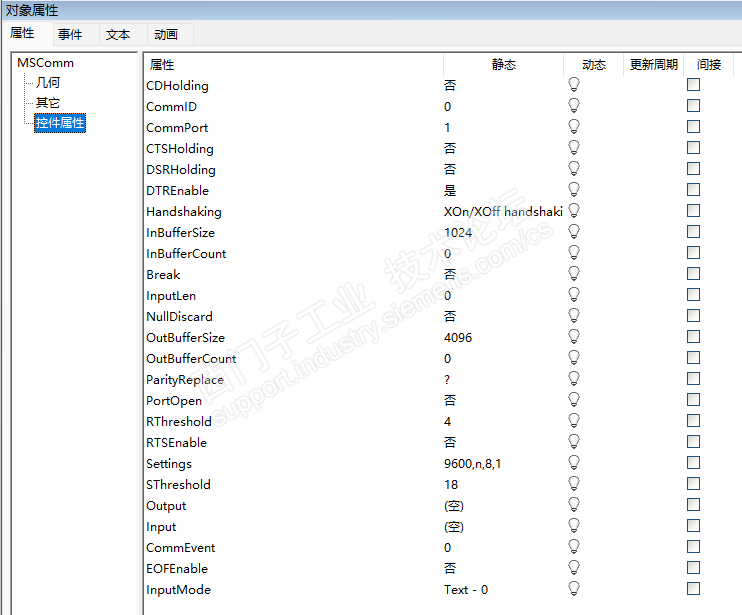

     2.wincc添加控件。Microsoft communications control,version 6.0(SP6)

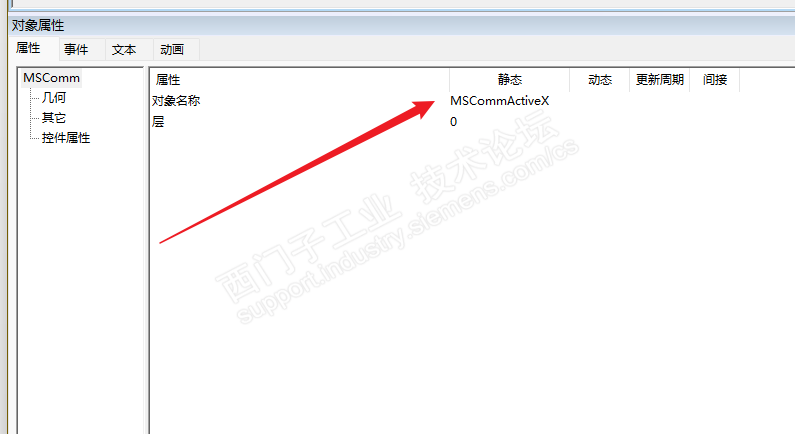

3.把控件拖出来放置到你想到的画面。我把它放在主画面。双击打开,
对于每个参数的含义,请参见文档《串口通信-MSComm控件使用详解.docx》
4.命名控件名称,方便调用。

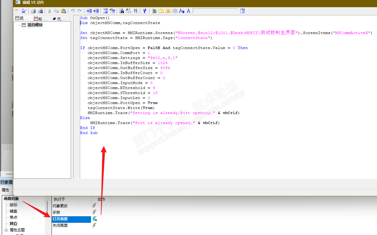

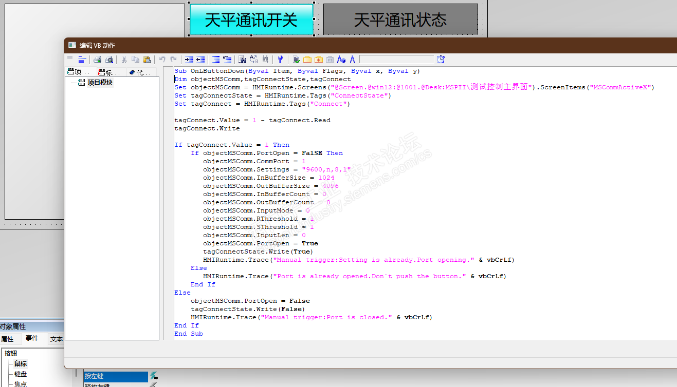

5.我选择打开主画面即打开com端口和设置相应参数。
至于如何找到wincc os项目主画面调用关系,请参考我的另一个帖子:
https://www.ad.siemens.com.cn/club/bbs/post_1834282_5_0_0.html

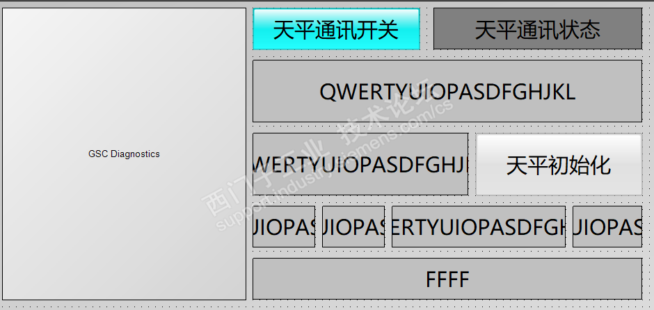

6.创建一个通讯画面包含功能如下

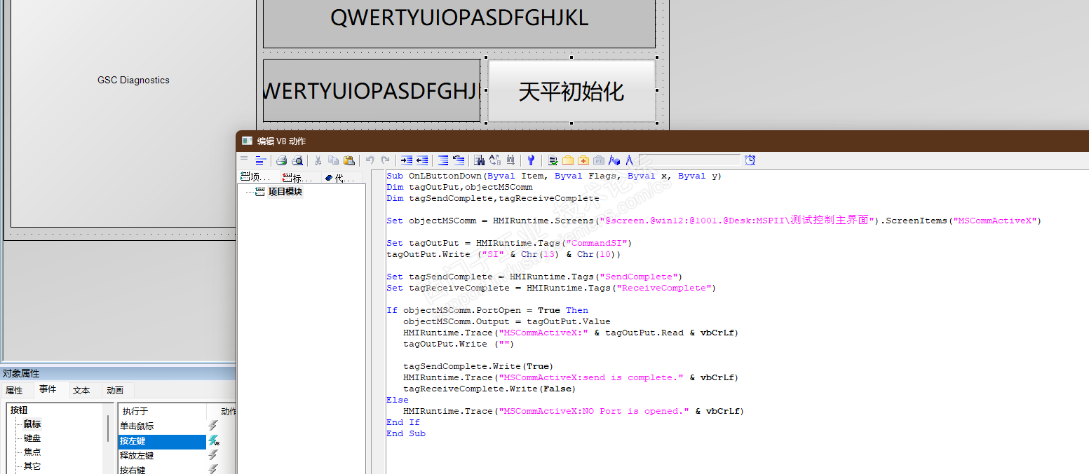

7.加入初始化脚本
8.加入通讯开关.
9.在全局脚本创建发送和接收解析动作脚本

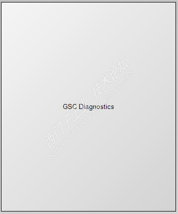

10.在天平通讯画面加入全局脚本调试。
应用窗口→全局脚本→GSC Diagnostics
