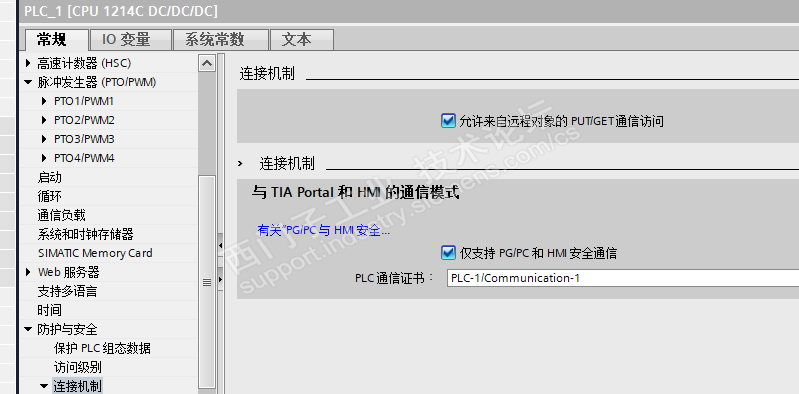

先上,答案:导入安装证书
PLC这边设置如下:
如何到处博图软件的证书参考如下:

导入证书后在wincc上的连接参数如下图
至于在不安全的情况下如何通讯,万老师说安装step7 v5.5 就可以正常通信,还未测试。
