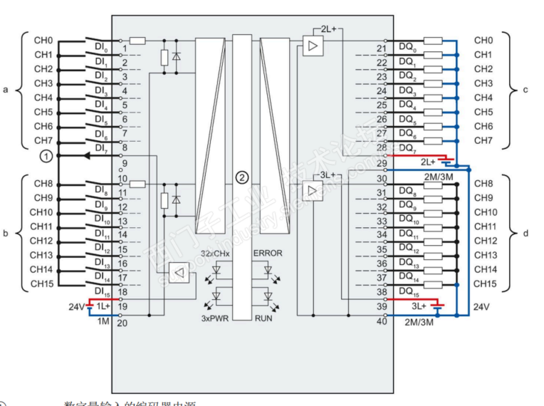

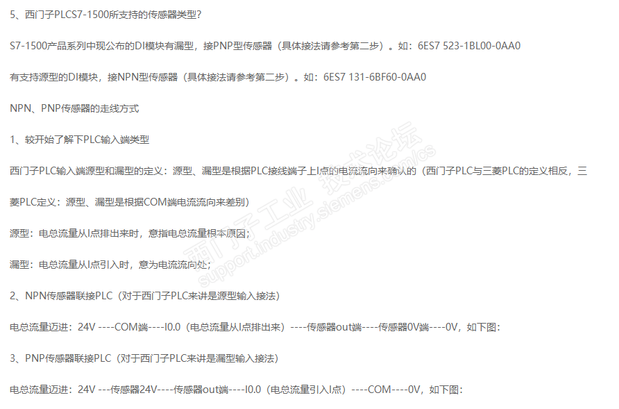

1511C-1PN的输入说明书上漏型输入,我一直以为应该应该选NPN的接近开关,其实不是的。
看他的接线图,它是24V接入I点的,这应该是PNP的解法,一直搞不明白,看了网上的一个帖子才明白,分享出来大家看看!
下为1511C接线图:
西门子的源性与漏型输入,跟我们选的传感器PNP与 NPN是相反的。随便说一句,说明书中P读取是漏型,M读取是源性。
