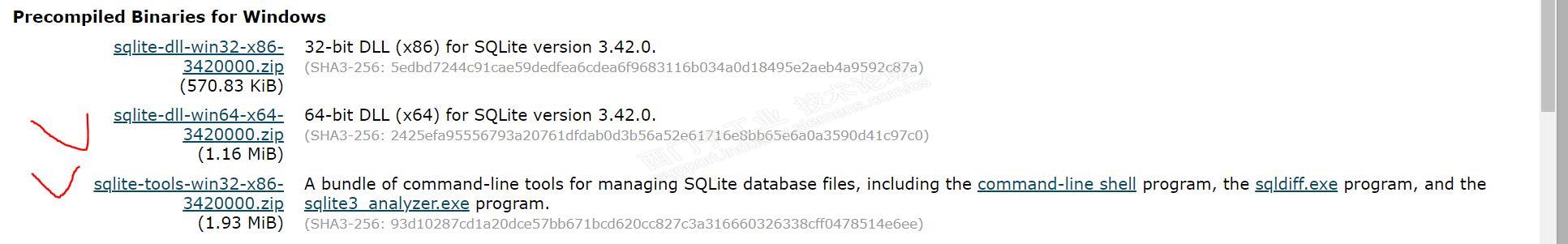

1.去SQLite 官网 ,去下载数据库的二进制文件和命令行工具(只是配置的话可以用不上);

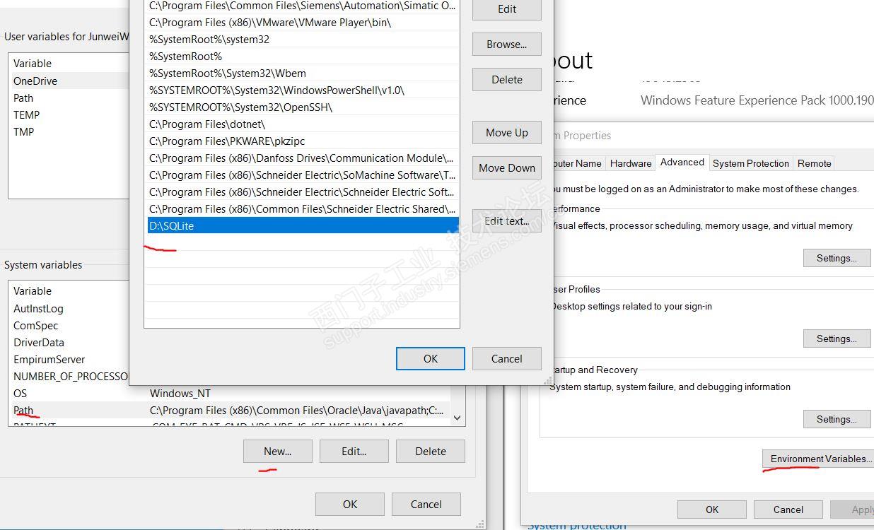

3.1 为了方便,首先要创建环境变量,这次放到了D 盘;
这样命令行就能识别SQLITE 3 了。

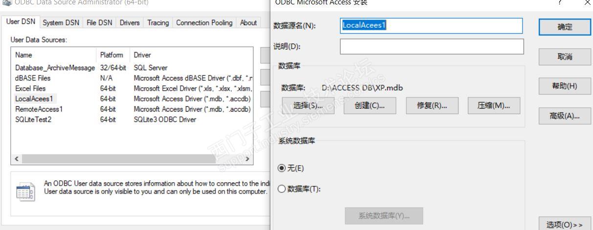

4.打开ODBC 选择 sqlite 3 驱动,选择数据库路径;

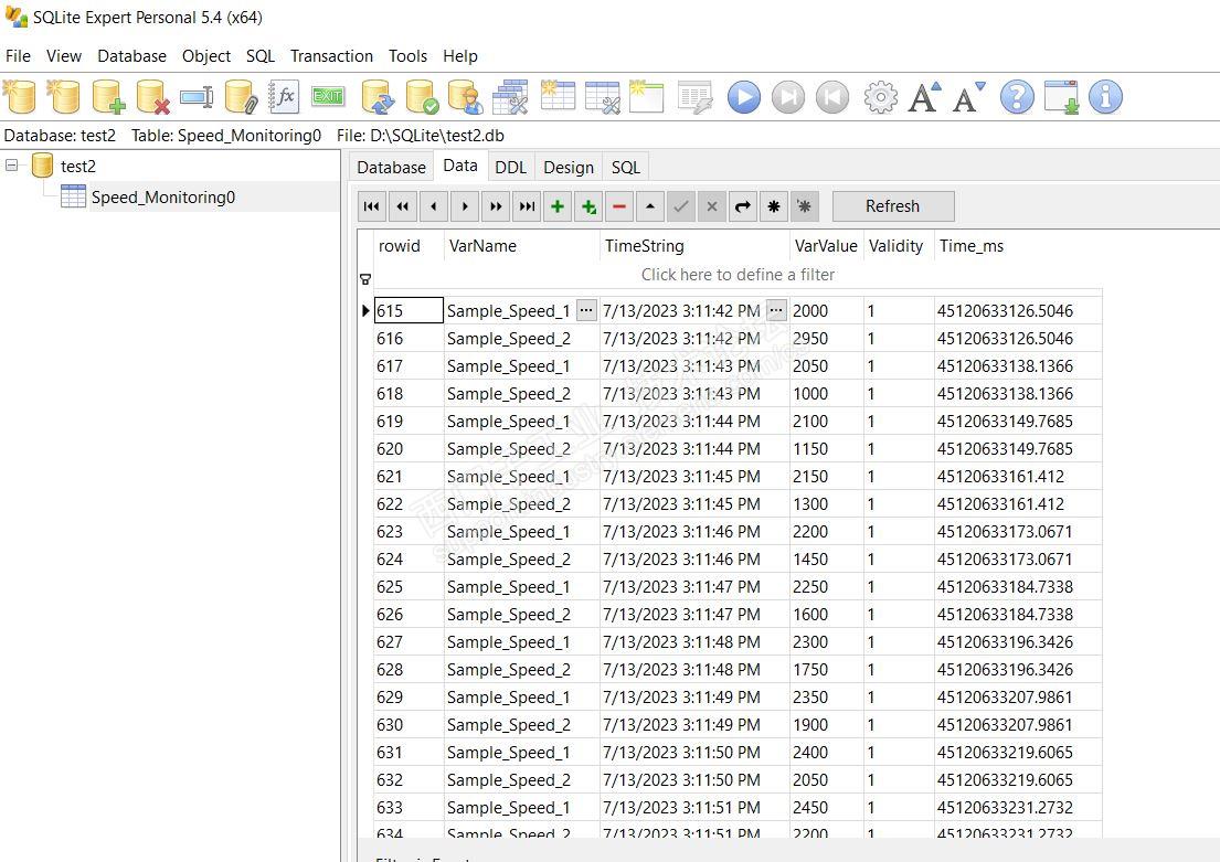

5.运行中的数据库观察,可以看到数据在不断刷新的;

步骤很简单,先创建(可以用ODBC 创建或者右键新建),再选择;
通过共享文件夹的方式,可以配置远程ACCESS 数据库,只要提前建立一个专门的用于访问的账户,就可以了,所以对于少量的数据,ACCESS 还是很方便的;
