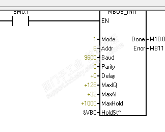

新手上路,用网关当主站与s7-200plcc modbus rtu通讯,设置的holdst参数为&vb0(如图).按照官方资料,读vw0到vw8,4个参数,modbus地址为40001-40004,可以成功读到。继续深入时,思路是这样
1,读VD0(双字)数据,就是VW0+VW2(单字)对应的modbus地址就是40001-40002就可以。可他应该是一个数据,读到的是两个,如何解决呢
2,读VB2一个数据,VB2+VB3对应vw2,对应40002,读到的数据如何对应到vb2呢?
3,还是读v2.0-v2.7,8个数据,对应vb2,对应vw2,对应400002,读到的1个数据如何反应8个参数呢
4,读v1.0-v1.4,5个开关状态,对应vb1,对应vw1,对应40001,如何呢
5,这样可不可以呢?读位,字节,字,双字,如何正确的看对应的modbus地址呢?
求大佬帮助,最好依条解释并举例,
