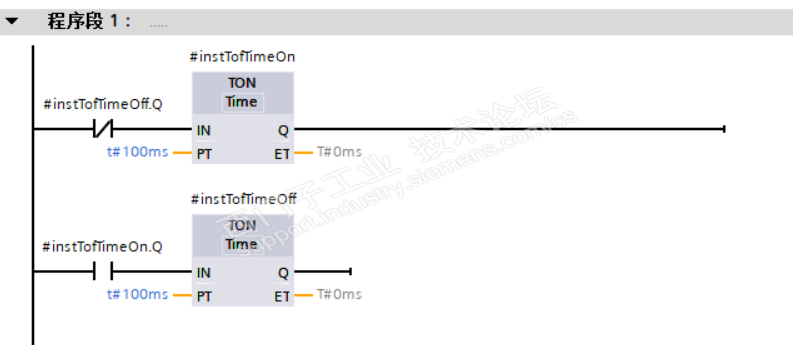

比如频率是5Hz,导通时间就是1秒除以5再除以2,等于0.1秒,也就是100毫秒。Time类型的变量实际是以毫秒为单位存储的整数,所以,为保障精度,要按照浮点数运算,结果是100.0,再把Real转换成UDint,再把UDint转换成Time。结果就是T#100ms。
下面两个不是转换,是定时器指令。把计算所得的导通时间和关闭时间赋值给指令的设定时间PT,就能实现两个定时器交替工作。用梯形图表示就是下面这样。
