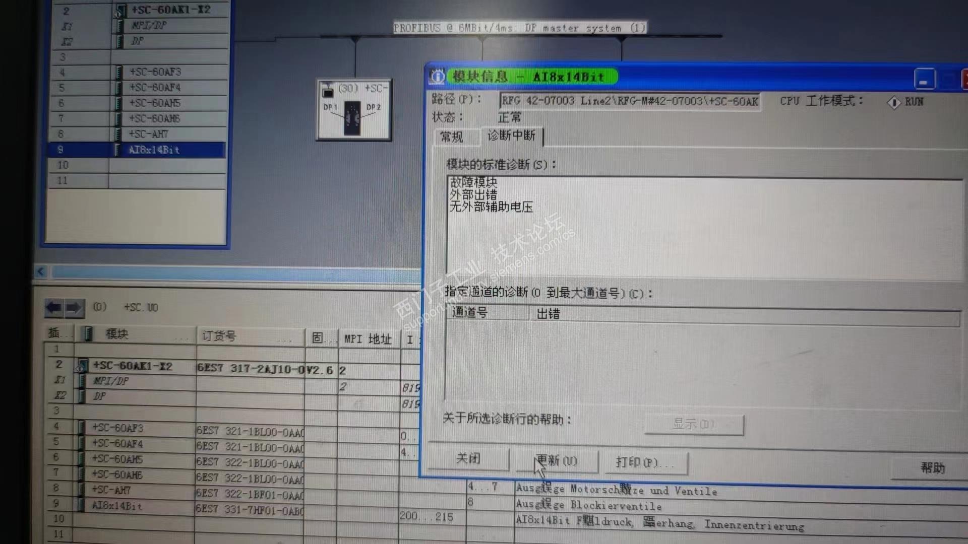

    现场拆回来一台原来老外的进口的设备使用正常,拆回来后安装好上电设备运行正常,段电后第二次无法启动,6ES7 331, AI 8 x 14 模块量模块 SF 红灯亮了,所有模拟量显示到达最大数据,S7 软件监控数据 7FFF, 在线诊断如下电故障显示:
    请问各位大侠无外部辅助电源是什么意思? 模块上供电1 L+ 和20 M 测量有电源,10和11也正常功能性接地,通道1和2是2线制的IFM压力传感器,3和4是2线制的BALUFF 的2线制电压位移传感器,其接线没有动,传感器已到别的设备上工作正常排除传感器故障。模拟量6ES7 331设备硬件组态如下图:

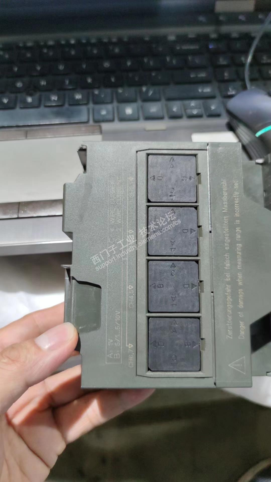

    请问各位上图的模块设备与下图的测量范围选择插头是正确的吗?当时有异常时这个有拨插,备件库新件更换上也是一样的 SF 红灯亮
  现在 SF 红灯上电一会就亮,请问各们大侠6ES7 331 模拟量模块如所有输入信号线不接,SF 红灯会亮吗?
