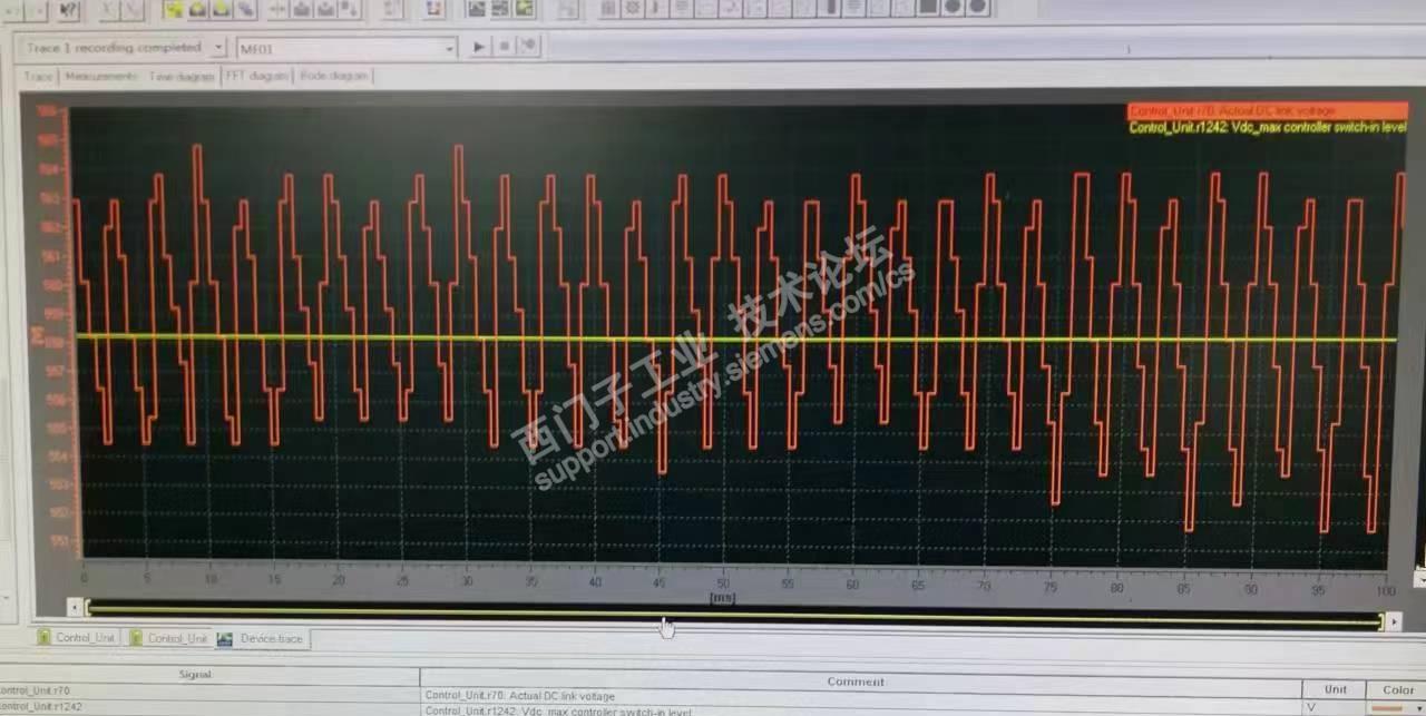

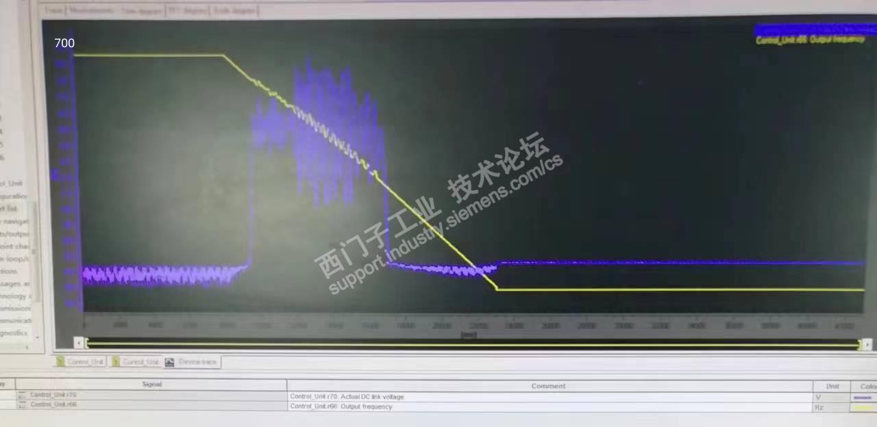

以下是引用yh2000在2023-07-13 15:34:04的发言 >28楼
r70最高675v
r1242=770
r1282=651
P2172=800
图1是电机正常运行
图2是运行到停止,停止后跟踪有点多了。蓝色 r70,黄色 r66
以下是引用北雪雪纷飞在2023-07-12 07:45:47的发言 >24楼:监控一下母线电压是...
引用24楼详细内容:
监控一下母线电压是不是升高,升高就说明有能量,看是否超720左右,超了就说明需要制动电阻,不过就说明不需要。
你能分析出这些录制的trace波形的状态,为什么吗?如果能。就说明你验证了这个系统,为什么可以不用制动电阻制动,也能满足需求了。
这些都是反映Vdmax控制器使能后,工作状态抑制直流母线电压不冲高过线的作用了。
假如,直流母线电压控制器被禁止,而系统的加减速斜坡时间设置不够长的话,在系统制动状态,就会出现母线电压一直冲破报警值,最终被OFF2的情况了。
