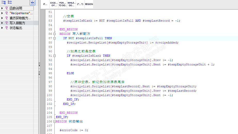

upperBound对应的是配方表数组上限,不是长度,如下图:
如果首条记录为空,确实会存在问题,可以采取如下的处理方法:
在添加配方前需要先判断配方表是否空表,如果是空表,则添加的记录作为首条记录,如果不是空表,则记录添加在原表最后一条后。
参考如下:

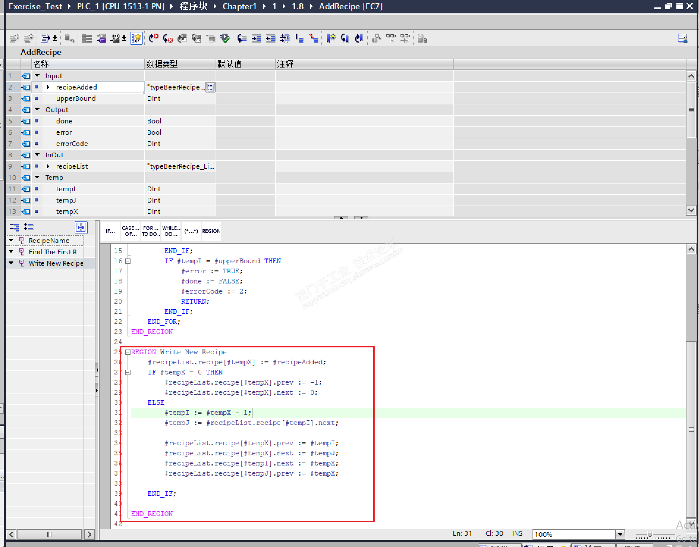

以下是引用工控**在2023-07-14 11:07:35的发言 >0楼:在配方添加程序中,...
引用0楼详细内容:
在配方添加程序中,如果查询到配方返回的是第0位的配方应该如何处理?
再读取配方表数据的For循环中使用的是FOR tempI := 0 TO upperBound DO,这其中的upperBound教学中说的是配方存储单元的长度,那这个超出了数组边界,是否应为FOR tempI := 0 TO upperBound - 1 DO
另外练习中的程序是错误的,没有考虑第0位,会导致数据超出边界
那我们拿到的程序得更改了,里面的上一条记录是用当前找到的第一条非空记录减去1来作为上一条记录,如下:
    #recipeList.RecipeList[#temp_x] := #recipeAdded;
    #temp_i := #temp_x - 1;
    #temp_j := #recipeList.RecipeList[#temp_i].Next;
按目前您说的,我们应该通过for循环来读取出原配方表中的最后一条记录作为#temp_i的值
