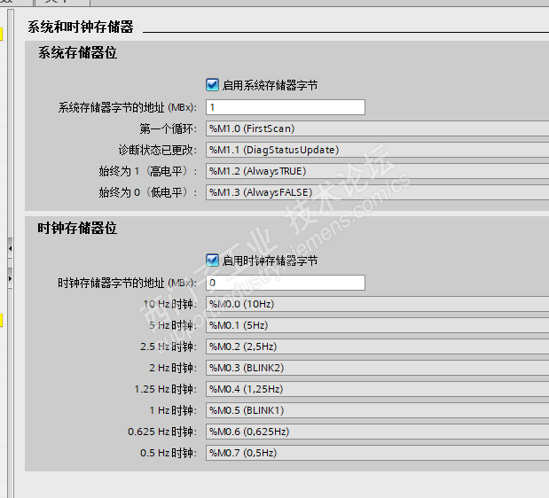

1:CPU 的设置选了吗?
2:是否还有其他地方赋值,更改下监控值,如改不了说明有其他地方调用了。
