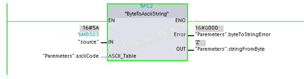

回复:请问博图字节如何转字符

搞了个Byte_To_ASCII_String,效果如图。楼主可以参考一下,0~127范围内的字节值皆可以正常转换。ASCII码表只包含0~127共128个值,扩展ASCII码未包含在内。
