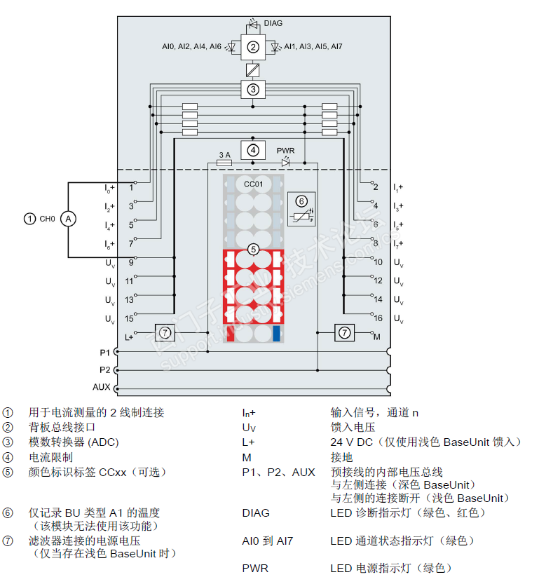

模块能否只接1-8的电流输入信号, 外部馈电用开关电源的24V+来接,这样用多芯线到接线箱就可以省线,不知道是否可行
