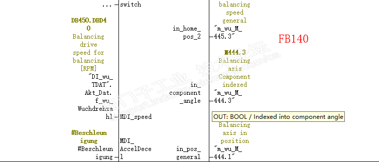

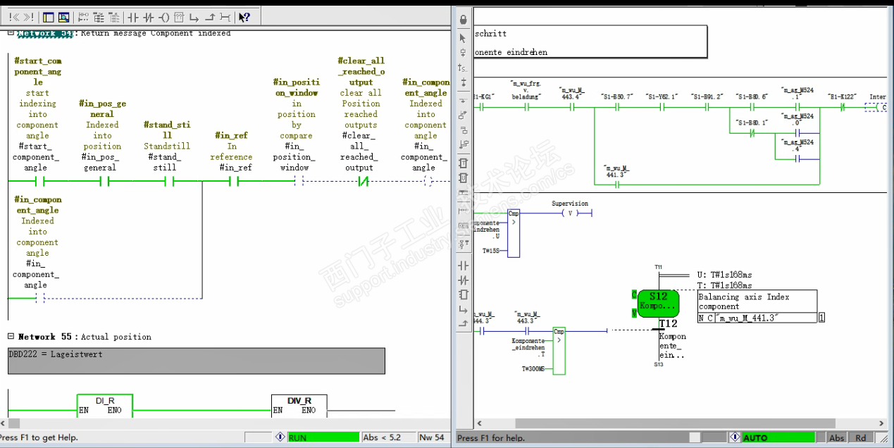

FB140块,输入条件是M441.3(来自GRAPH的FB块的S12步),输出是M444.3(是GRAPH的S12步转到S13步的条件之一),监控PLC发现,在FB140中带路径监控状态(因为是多次调用),发现有时M444.3没输出,但S12已经到了下一步S13。
如果能走到S13,说明M444.3当时=1了,但这样的话,在FB140中就应该自锁上,实际没有自锁,所以走到下一步就报警了。
正常是M444.3自锁,然后走到下一步,看视频,第一个自锁是对的,第二次没自锁,走到下一步后超时,所以ABS变红了。
谁能分析下这是什么情况?
