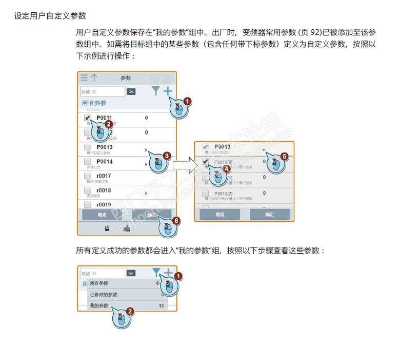

你好学员,请参看以上两幅图的解释;
