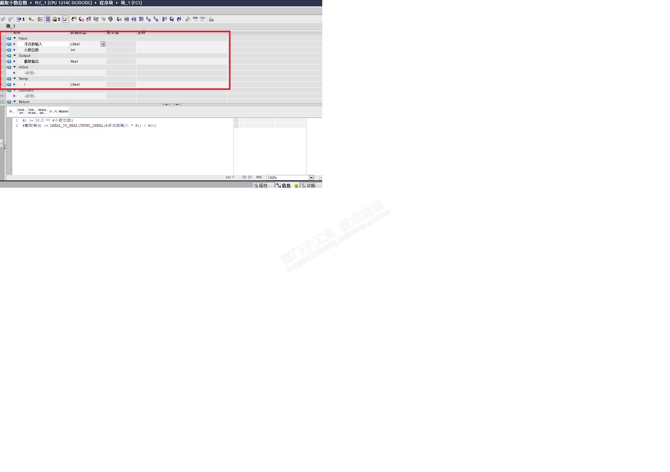

创建一个FC,新建必要的输入、输出及temp变量,图示:

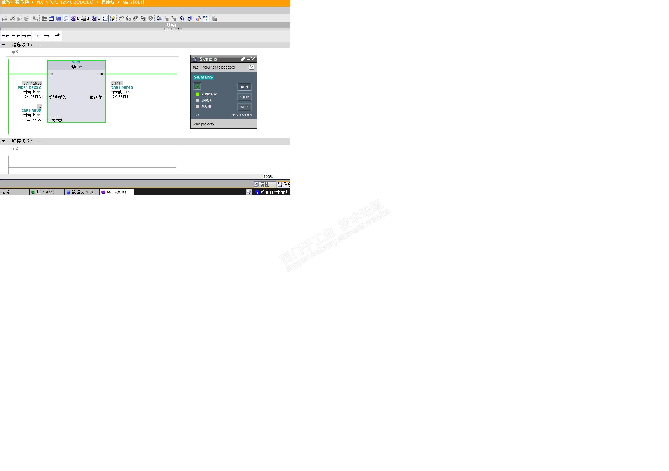

在OB1调用,并新建测试的DB数据块,取消优化访问,根据FC接口新建必要的数据,图示:
启动模拟仿真,将程序仿真测试,图示:
浮点数输入,输入一个圆周率数据3.1415926,小数取小数点位后的3位,结果3.141,能够满足我的要求。再次修改小数位数,结果满意,于是,将此程序发送给同事。此,也特分享大家。
