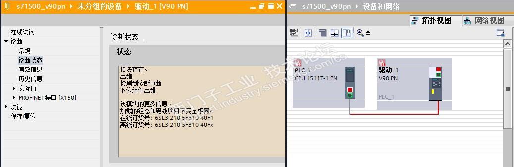

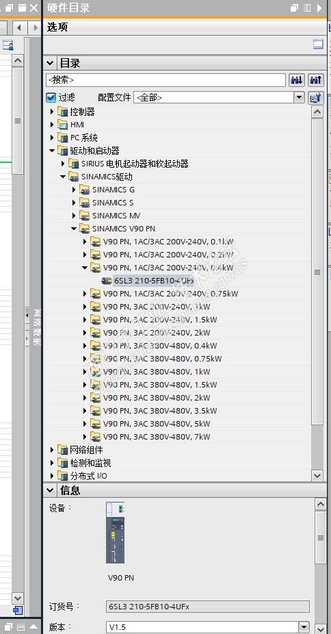

在博图v18中安装v90pn HSP文件,结果提示订货号不一致,是HSP文件没安装对吗?但能找到的最新硬件支持包如以上链接所示,求大神看看问题在哪里,谢谢。
驱动器订货号是6sl3210-5fb10-4uf1,固件版本为V1.5,这个v90pn最新的固件版本了,这个固件版本博图V18才支持,而适用于博图V18的HSP配置文件就是上述链接里的啊。
GSD文件的还没试。
