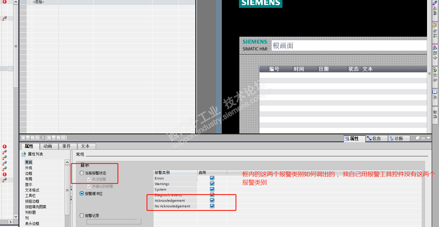

回复:阶段三课时64 练习题报警控件 属性 报警类别我自己建立的与模板给的不一样吧

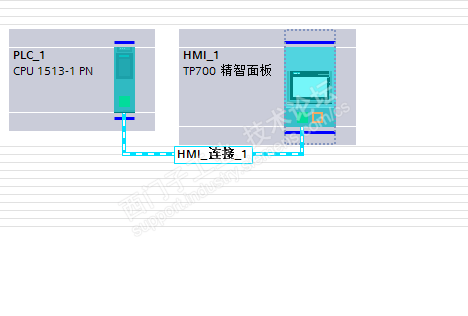

以下是引用GreenHands在2023-07-18 00:43:29的发言 >0楼
如下图,红框内
的报警类别如何怎样调出来的,谢谢
需要建立HMI连接,如下图:
