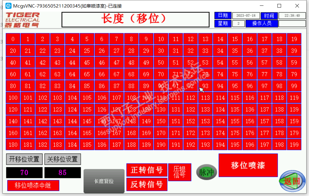

不好意思,前几天出去了,看了芳季的留言后,我结合实际情况觉得用数组的方式更合适。程序相当于把当前数值移位后再,然后在读取出来使用。我插入原来三菱的两个触摸屏图片
先看长度移位这个图片,辊道转动一个计数齿轮,把当前的有料信号,ON/OFF移位移位。然后用M1000V0这个方法在要处理工位上把这个位信号取出来使用。

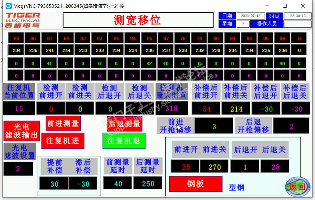

宽度也是这样,小车运动一个来回。把当前小车测量的数据移位2-3三个位置后使用。用的是D1000V1这个方法处理。
如果用S7-200 SMart来实现这个功能,我定义三个数组。第一个数组A[0-199]就储存on,off信号。这个数组里面定义200个元素,然后用指针来指向这个地址。
请大家帮忙参考一下怎么实现!谢谢
