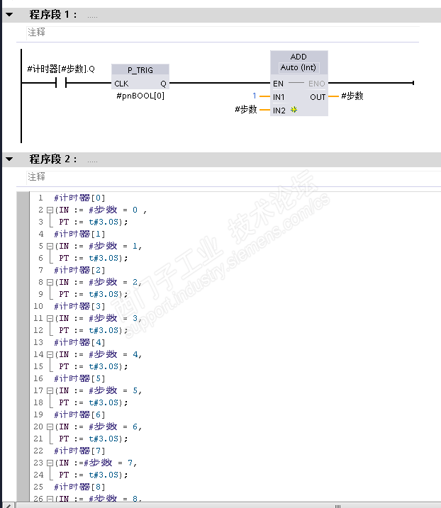

以下是引用sangshunyang在2023-07-17 23:51:12的发言 >14楼
用一个整数表示步骤更清晰,1,2,3,4,5,6.......每一步考虑需要处理的逻辑和步骤的转化条件。
定义变量类型
之后,程序逻辑:
测试了一下,这种方式确实更直观简洁,而且,int也可以触摸屏上使用模拟量的报警消息,提示当前步骤。
