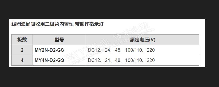

以下是引用yming在2023-07-19 10:11:02的发言 >10楼
都是老旧的现场PLC。拆下来,清除灰尘(现场有导电粉尘);洗板水擦拭;装回检查,基本正常。没有导通的(还是粉尘导电所致。)
不过有些输出点导通电阻已经达到20欧;毕竟用了10年。尽管输出驱动的是线圈+续流二极管;说明用户更换过不带续流二极管的便宜货。还是有些火花烧蚀。
y 版,有个长久的疑惑想请教下。
1、我接触的电气工程师用的中间继电器都是普通款,不自带二极管。
2、我自己在选型时发现,施耐德和欧姆龙的继电器等都有特殊的款式,叫“线圈浪涌吸收用二极管内置型”,是不是这种比较好?我也不清楚它到底起什么作用,对缓解 PLC Q 点硬件损坏有什么帮助吗?
