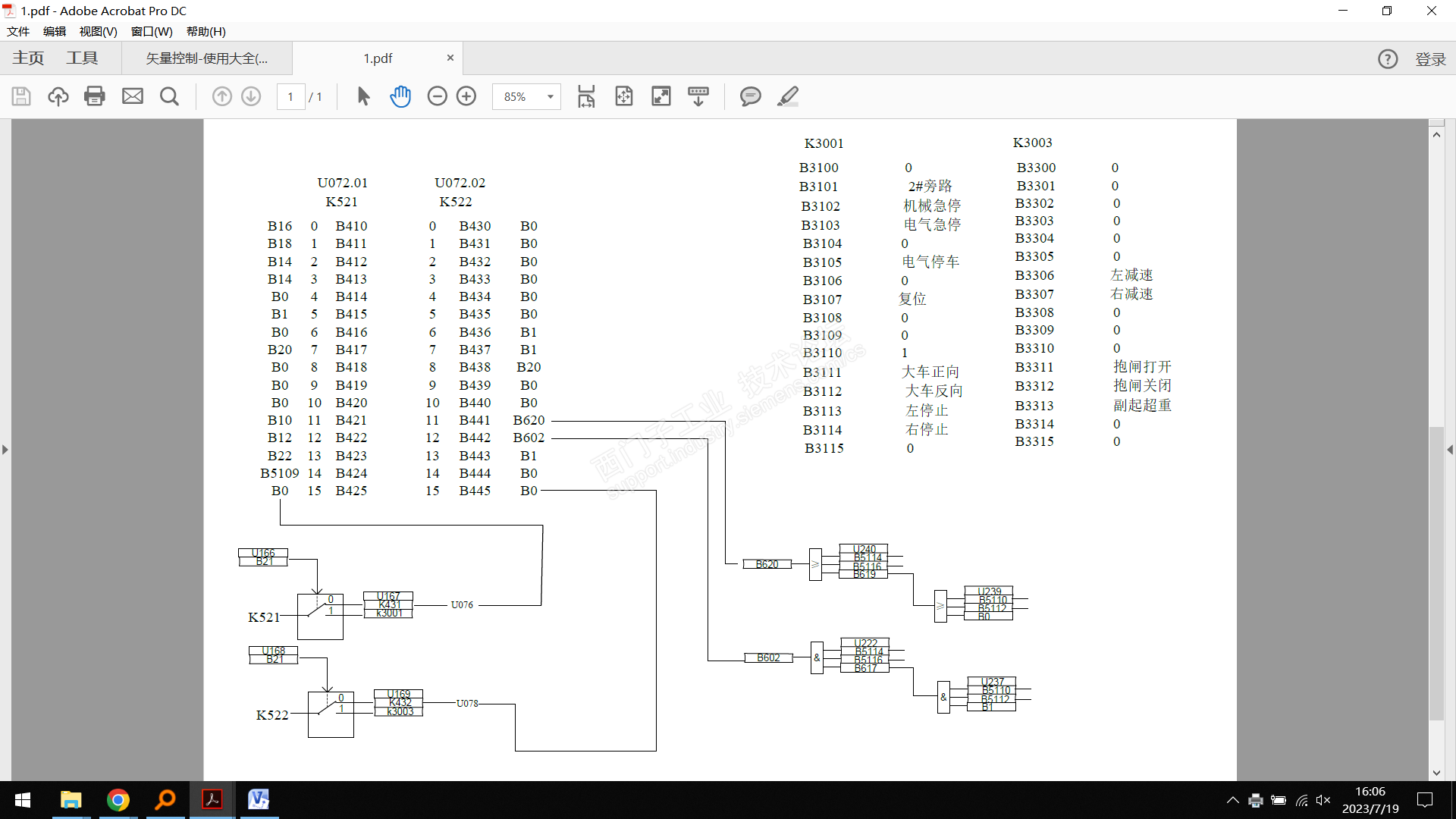

6SE70的自由功能块功能很强大,S120的自由功能块感觉少很多;
上图是6SE70参数设置(手动/自动切换的参数设置)转换为S120不太好转,听说西门子有一个参数转换工具,就是没有用过;
