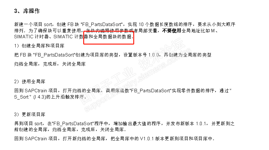

以下是引用GreenHands在2023-07-18 23:58:54的发言 >0楼
精英训练营上机实操测试问题,FB参数,InOut形参为数组问题,在建立FB时,InOut形参为数组类型,个人尝试,实参数组需要建立在全局数据块中才能给FB 块的形参赋值,
这样不就跟题目要求冲突了么,不能使用全局数据块中的数据。
请老师解惑谢谢!
这里指的块内不能使用全局数据块,不是块外,您可以再仔细看一下题目要求
