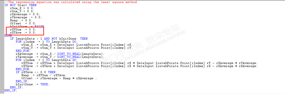

回复:PLC实现最小二乘法计算拟合一次函数
luwei~
    15
注册时间:2016-08-03
发布于 2023-07-20 09:13:57
3楼
增加了初始化时对summary的值的清零,反复调用的时候假如不清零会导致计算异常。
