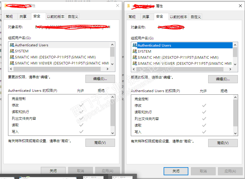

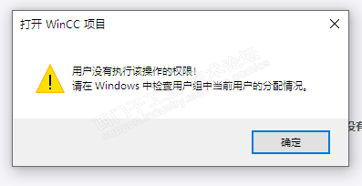

我的wincc7.5不能打开wincc7.4.1的老项目,提示“用户没有执行该操作的权限,请在windows中检查用户组中当前用户的分配情况”。

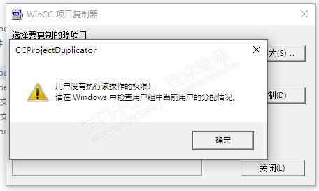

用项目复制器打开也是提示这个内容!
但是可以新建项目,也可以激活。

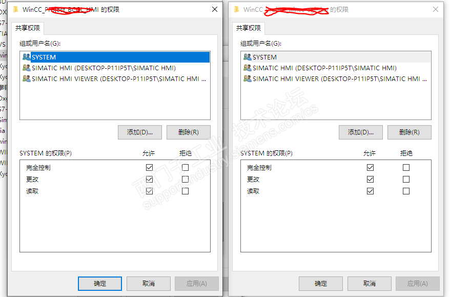

我查看新建项目和老项目的属性,共享和安全里面的用户都是一模一样。

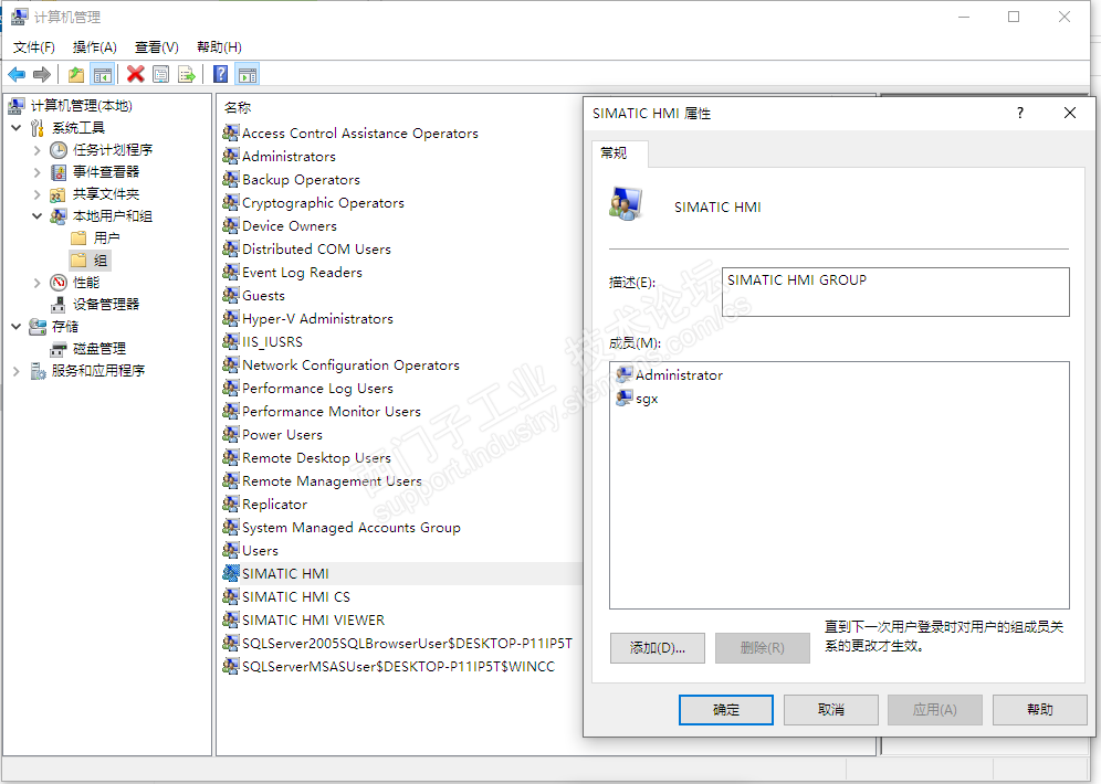

系统本地用户和组里面的SIMATIC HMI也分配了当前用户“sgx”。
不知道还有什么地方不对的,请帮忙分析分析!
