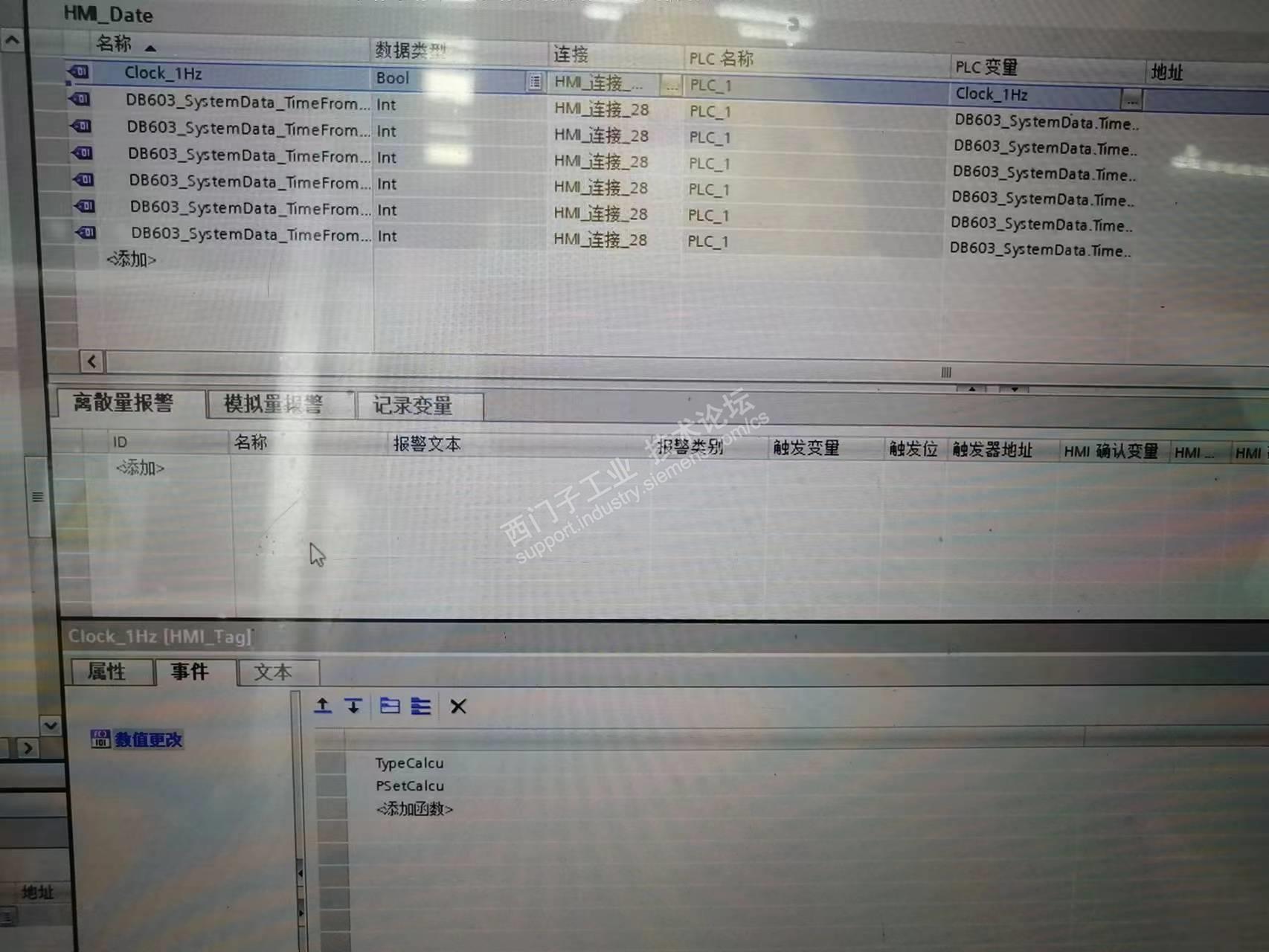

Sub PSetCalcu()
For P_Set_Loop = 0 To 15
If  SmartTags("RS160_SDB_PSet_Mark_Gun1")(P_Set_Loop) And Not SmartTags("RS160_SDB_PSet_Mark_Gun1")(P_Set_Loop + 1) Then
P_Set_Num = P_Set_Loop
End If
Next
End Sub
使用的1HZ变量进行触发执行,画面已更新该变量,但结果一直是 0
