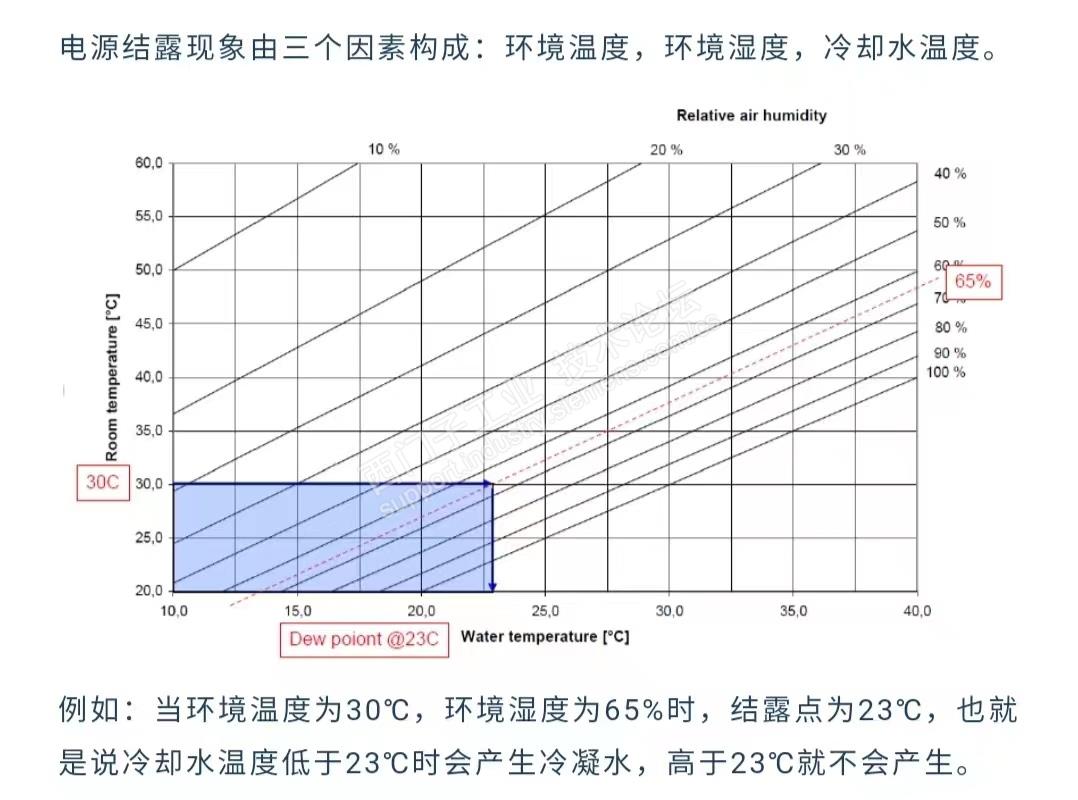

以下是引用CODOG在2023-07-20 17:36:18的发言 >32楼
不清楚楼主控制柜上工业空调设了多少温度,以我的实际使用经验,我处的位置在长三角,到了黄梅天空气湿度很高,环境温度也比较高,空调温度低于28度,百分百会出现结露现象,温度越低结露越严重,所以我们控制柜工业空调一般设定温度不低于30度。大家可以依据下图,根据现场实际环境温度、湿度、空调温度或者冷却水温度,确定控制柜内部是否会结露。

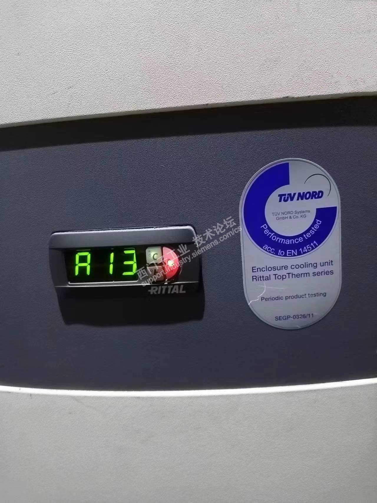

学习了,这方面知识真是空白。我们这高大上电源转换柜自带空调,一直显示26度,我们也不懂,就这样用到今天。外面门上有水珠。
