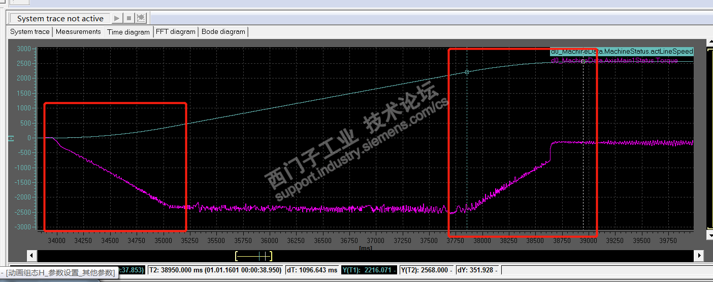

以下是引用斩风control在2023-07-21 15:12:26的发言 >9楼
怎么把电机改成S曲线加速呢
这是什么呀?没看懂。蓝线和紫线都代表什么呢?能介绍清楚吗?
哦,好像看明白了,你的蓝线是电机的速度实际值,紫线是电机在加速过程的转矩实际值。哈哈,这个紫色的曲线恰恰是反映S型加速。你画的红框里,转矩实际值不是直线,是斜线,转矩是变化的,加速过程就不是线性变化的了。加速过程的两头有圆弧。而紫线的水平段,就是恒加速(匀加速)过程,他反映的转速也是有斜率线性变化。
