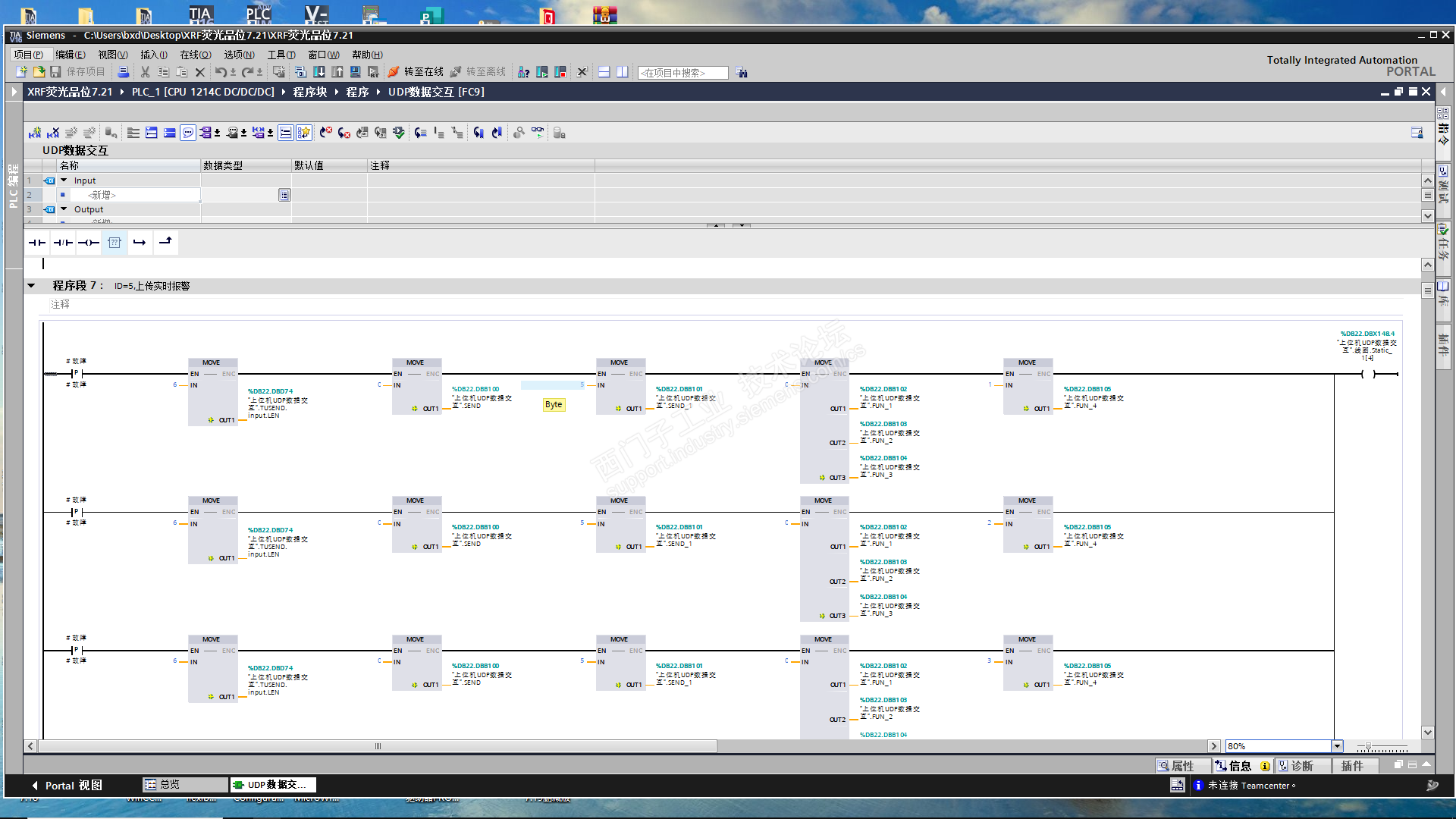

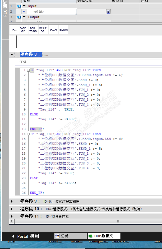

第一幅图是用梯形图写的,但是感觉太繁琐,后改用SCL编写(第二幅图)。想请大家帮忙看看,想要实现第一幅图的功能,SCL还有没有更优的写法。
