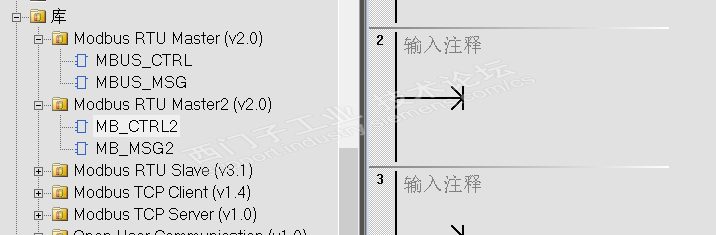

MBUS_CTRL 和 MB_CTRL2 具有相同的作用和参数。MBUS_CTRL 用于单个 Modbus RTU 主站。MB_CTRL2 用于第二个 Modbus RTU 主站。
