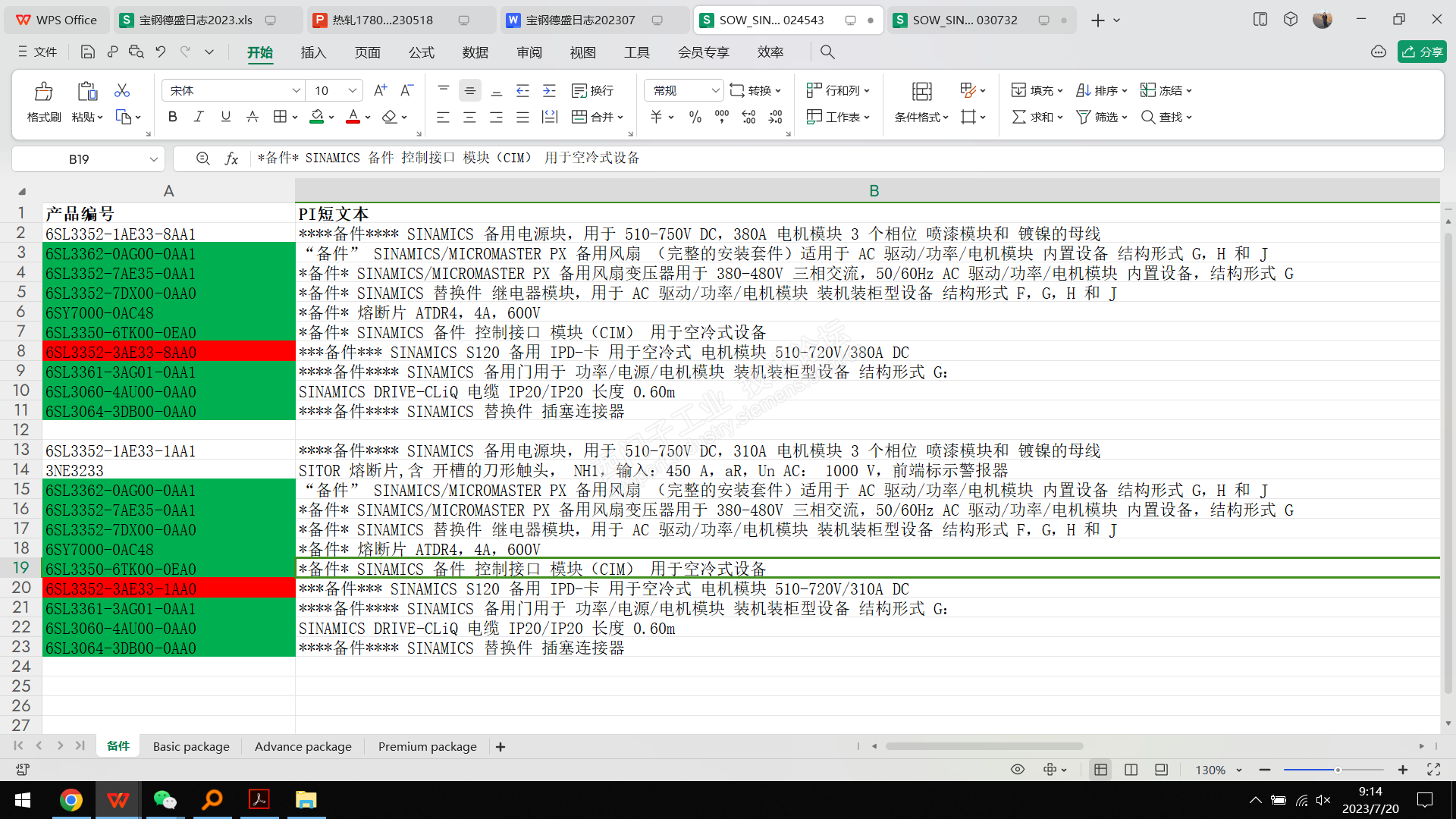

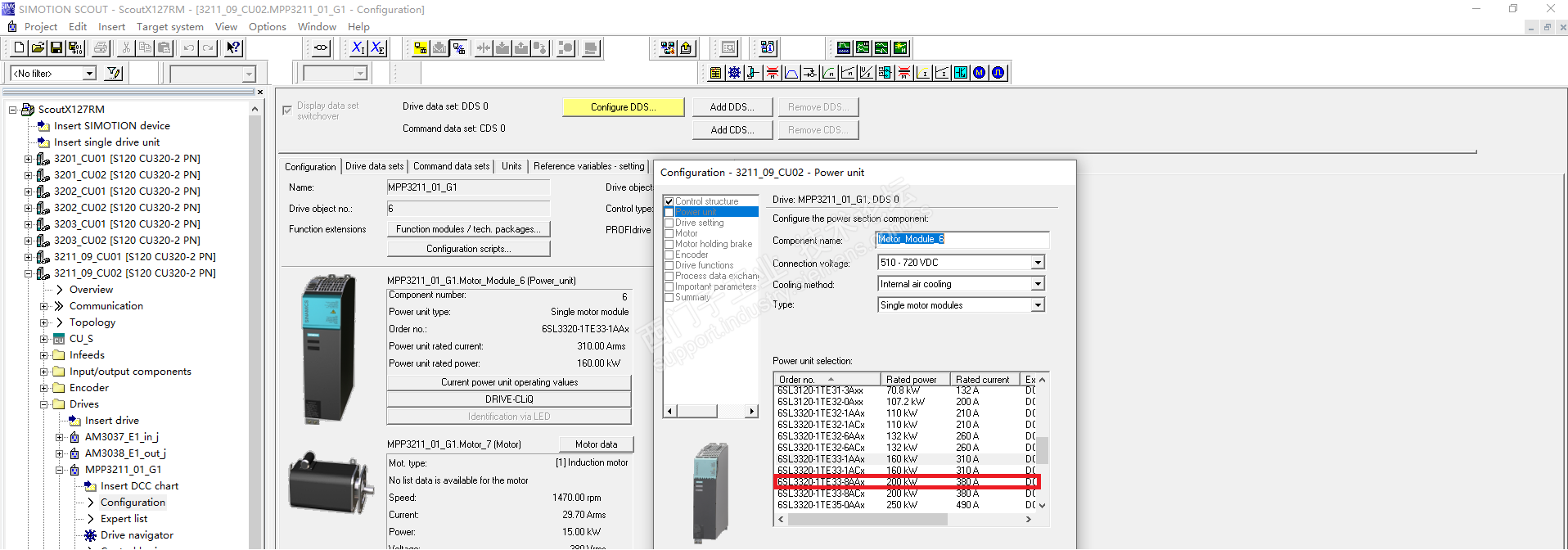

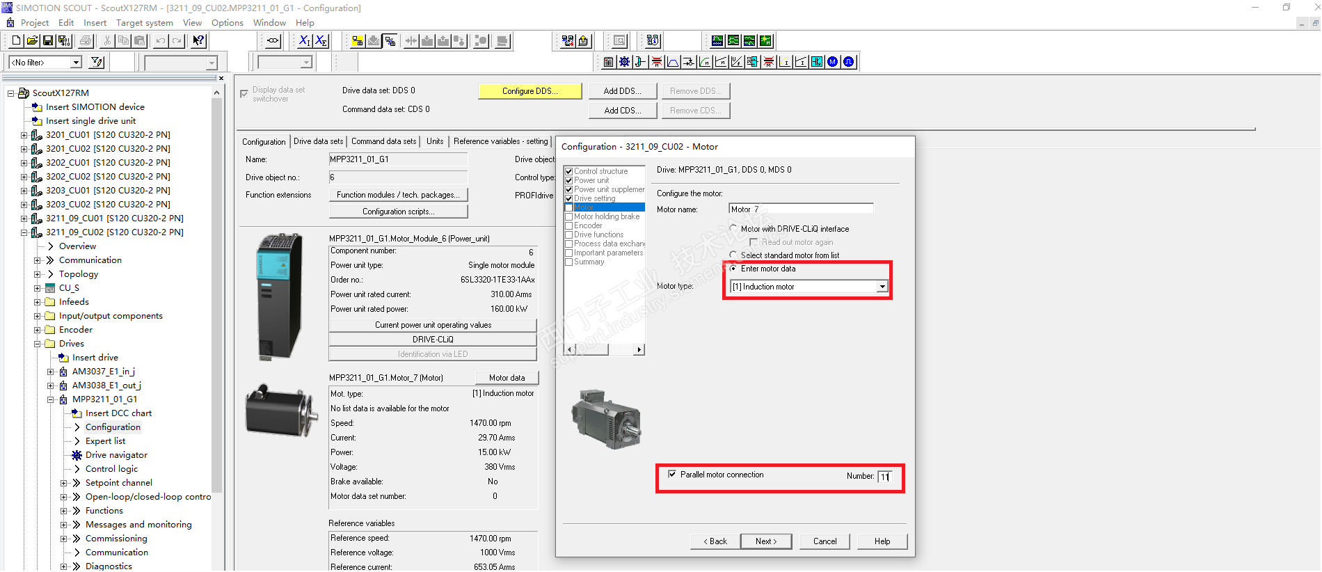

以下是引用zgh2292006在2023-07-20 09:15:45的发言 >2楼
个人认为:
1)下面红框的位置需要修改;逆变器的型号、电机的个数,离线配置完下载;其他参数没有改变,感觉可以不用电机优化;
2)通过查找备件信息,发现IPD型号不同;按说母排应该也不同,装置的额定电流大了;
3)改变一台可能影响不大;
大家以为如何?
重新配置PM , 会导致DDS都丢失, 点电机参数也丢了。
