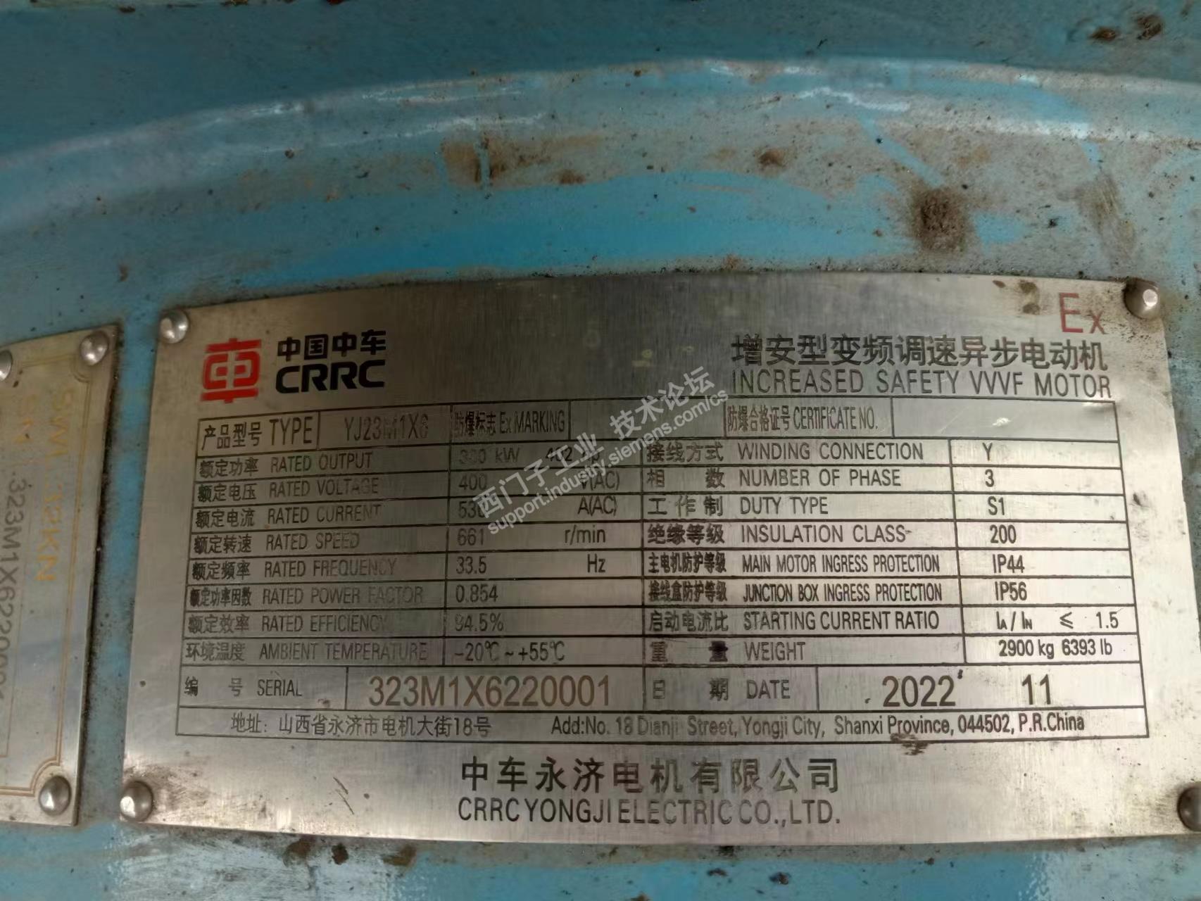

第一台电机当时是使用国产汇川变频器MD880驱动 当时因为没有合适的电源  没有做电机辩识  所以数据不准确 只记得启动后零速电流大约三百到四百左右
上图这台电机是ACS880驱动 用做绞车电机 现场做完辩识后  启动后励磁电流162安
按照Y板给出的公式  额定励磁电流=额定电流*sin(FI)  计算出的励磁电流是282.79
这是怎么回事呢
