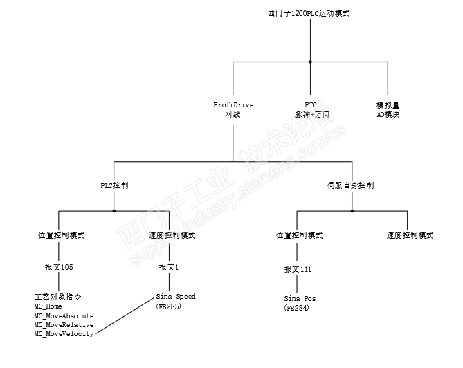

以下是引用昔日如诗在2023-07-22 23:45:14的发言 >0楼
   单以运动控制而论,在全球资源库里搜索“运动控制”,得不到一本以树根式体系讲述各种运动的手册,只能得到散乱的资料,这会给我们选型、组态、运用运动指令家族造成极大的混乱。
    下面是我粗略地做的一个树根式运动控制图。不过有一个疑问,Sina_Speed是速度控制,与工艺对象里的MC_MoveVelocity有什么区别?
这是你还没理解西门子的技术路线思路。
着急用,分不清罢了,磨刀不误砍柴工。
这也是西门子用户幸福的烦恼,这么多的解决方案,选哪个呀?
哪像其他的品牌基本都是自古华山一条路,走得通走不通都是他了。
身在福中不知福啊!
