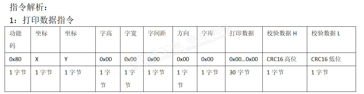

打印机是RS232通信,由于现场原因加了个以太网转RS232转换器,打印机通信格式是:
 现在用博途TCP开放式用户协议与打印机成功通信,但是给它发送数据要40个字节,其中打印内容的字节是acll码转换的来的,而且一个acll码对应一个打印内容的字节,现在问题是
1、我要打印ACD132这样连续的内容怎样转换16进制传给打印机(主要不懂打印格式是单个字节,要打印连续的该如何传,不可能一个一个对应字节输入吧)
2、打印数据格式的最后2个字节需要CRC校验,博途中可以发送数据让它自己校验不
3、40个字节太多了,如何优化,是用双字吗?如果用双字又怎么传数据呢
请问各位大侠有没有思路提示一下,万分感谢
