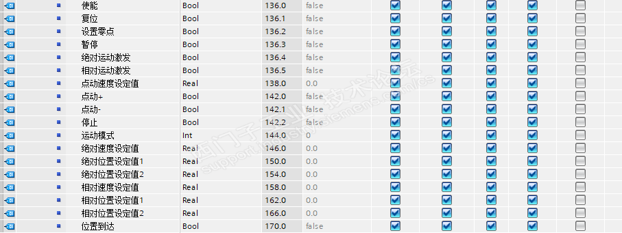

使能等指令与速度等数据是不是分写在两个DB块里?

    为伺服建立一个DB块,使能、复位、激发等指令用bool,位置、速度用real,然后做偏移,生出地址。
    但是位置和速度必须设置为断电保持型,这样在面板上设置好的数值才能得到保存;可是一选它们,使能、复位和激发等指令也会跟着被选中,就这麻烦了。
    大家是不是把使能、复位、激发建在一个DB块里,而把位置、速度建在另一个DB块里?
