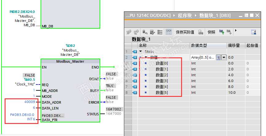

1200modbus控制D700变频器,能写启停但写不了速度是啥怪原因??
jjx277710905
    11
注册时间:2016-04-04
2117
2023-07-24 16:52:22

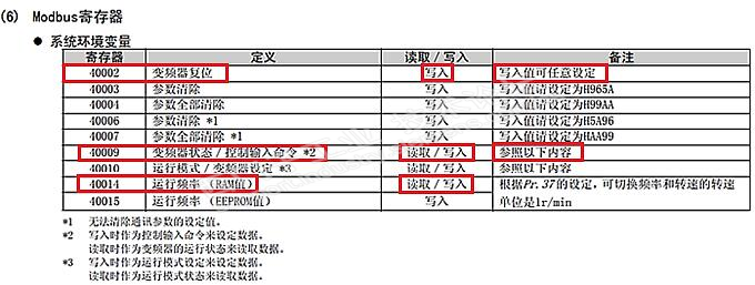

40009控制启停,40014控制频率,我单独给这两个地址写值,能正常控制变频器,但是用指针,却给40014写不了频率值,这是为什么??
