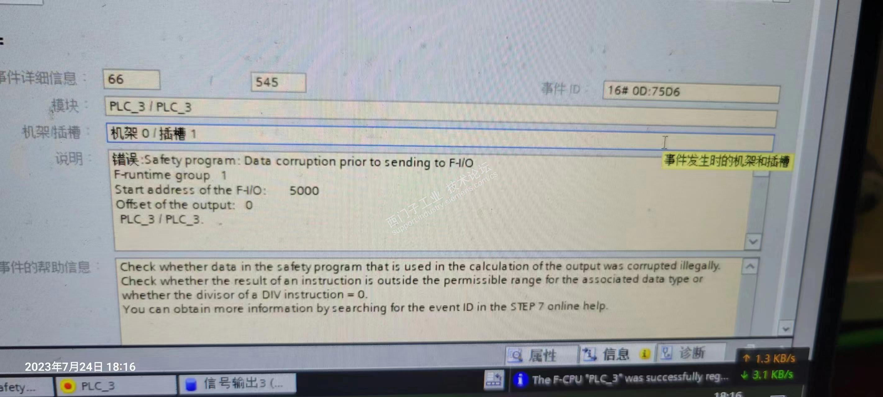

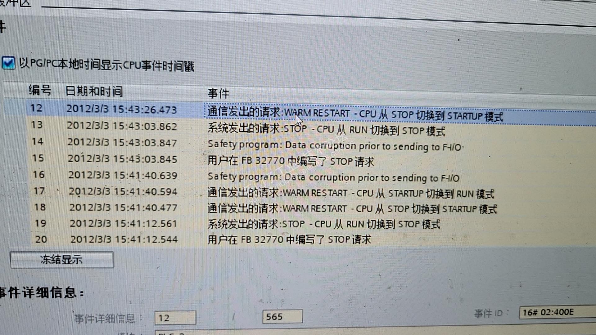

程序是一个项目下1515FPLC挂的两个1510的PLC,输入输出是通过1510PLC进行的,相当于两个1510PLC是做IO站点。但是8DO输出就停机,以前Q地址是5000,把Q地址改成了1000也停机。去钝化程序写了的,不知道是啥原因,请大神指点。
