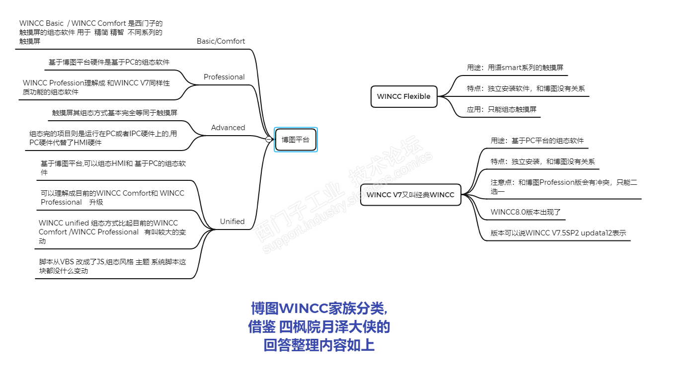

内容借鉴  四枫院月泽大侠的回答整理如下
肝就完事了,然后就没有然后了
