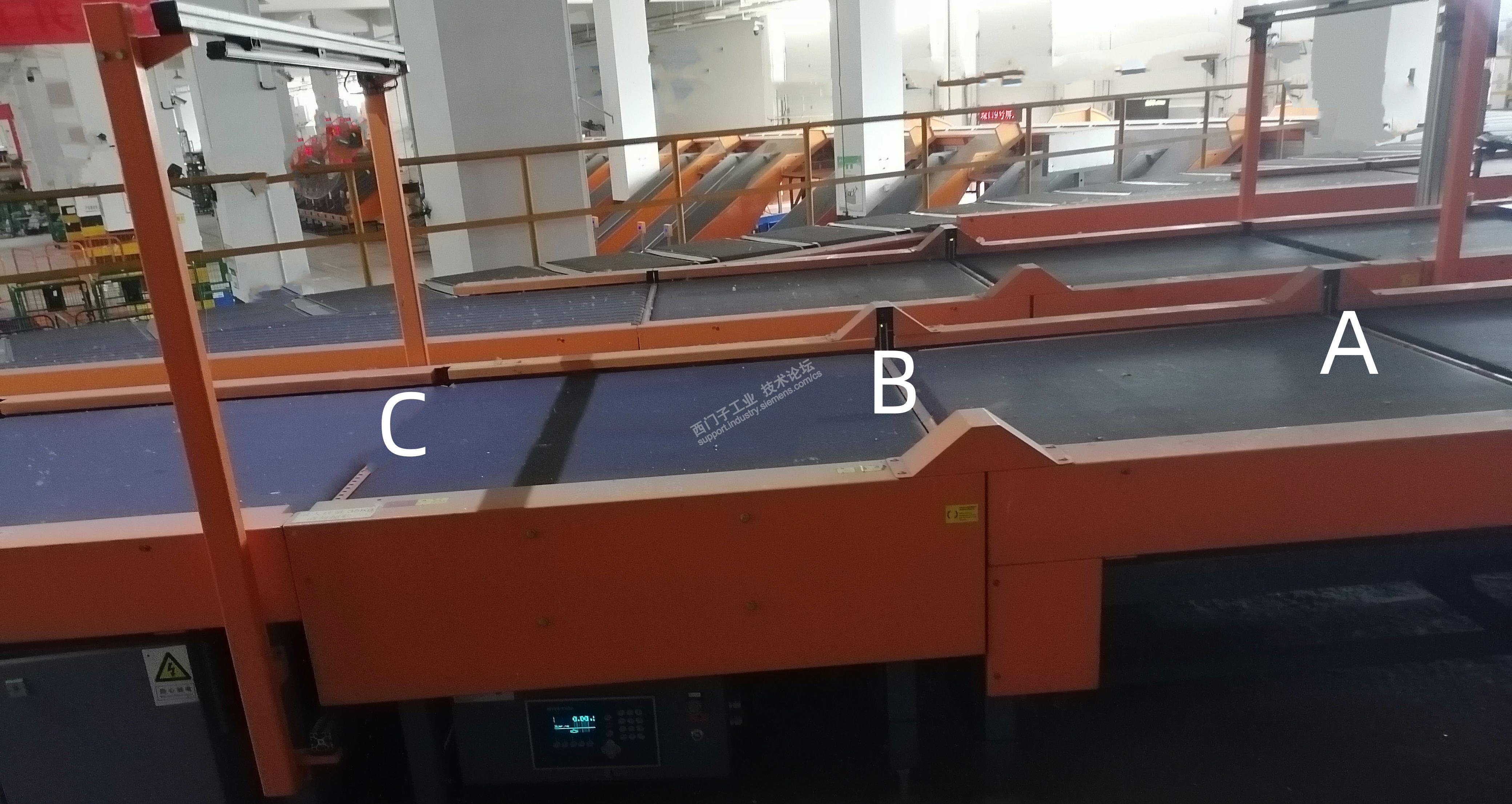

我们现场遇到有趣问题。
如图所示。当快件依次通过光栅A.B.光幕C时,各光电开关信号是有效信号。
问题来了,正常生产偶有光幕C报故障,维护人员清洁对光检查线路,但是还是有此现象。查看光栅光幕有遮挡时,接收端灯颜色变化正常。由于是偶发不可能时时监控程序和变频器DI变化(用STARTER看输入点)。最后原来是,快件通过光栅B时看像工作正常,但是信号线确有接触不良现象发生,后台并没有真正收到B信号,因为没有B信号,造成快件到光幕C时报故障。
