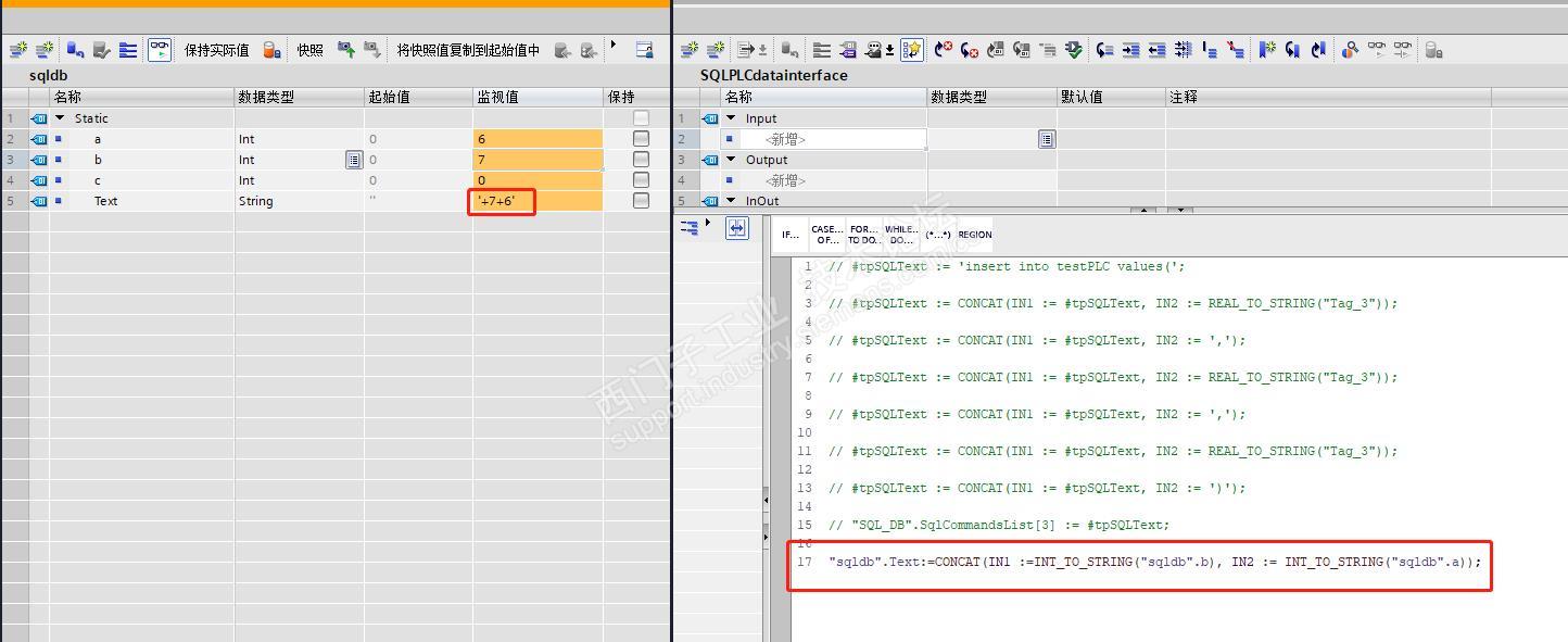

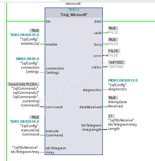

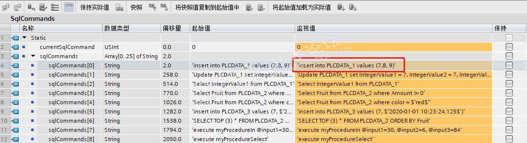

按照例程  虽然通讯成功了  但是写入7,8,9对我来说毫无意义
我要怎么把这个语句中加入变量来实现动态化呢?
我看到有人说拼接  用CONCAT指令拼接  字符串  我数据转字符串后 数字前面有个 "+"号
这样拼接出来的语句写不进SQL里啊
  1. 大佬  什么办法实现动态化啊?
  2. 就是字符长度问题 官方给的string数据类型长度最大255  要怎么突破这个长度限制呢? 改这个官方的块把接口数据类型换成Wstring吗?
