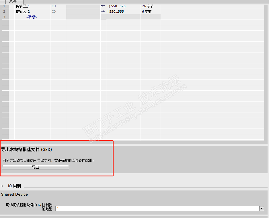

回复:请教一下,1214CPU通过PN通讯给1515-2PN CPU,通讯的延时时间是多少?这两个CPU的运算速度好像很接近啊

这是1200的设置,然后再1500里面添加GSD文件就行了,和IO设备一样用了
