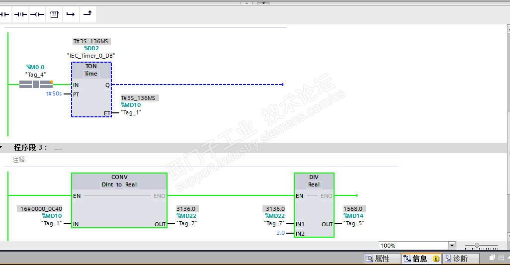

我的仿真:
你的程序交叉引用查查,DB6.DBD324是否是地址被多次调用赋值了?
定时器的ET管脚是time数据,转换用dint转real。
