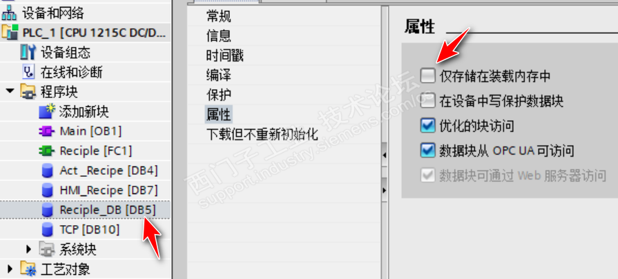

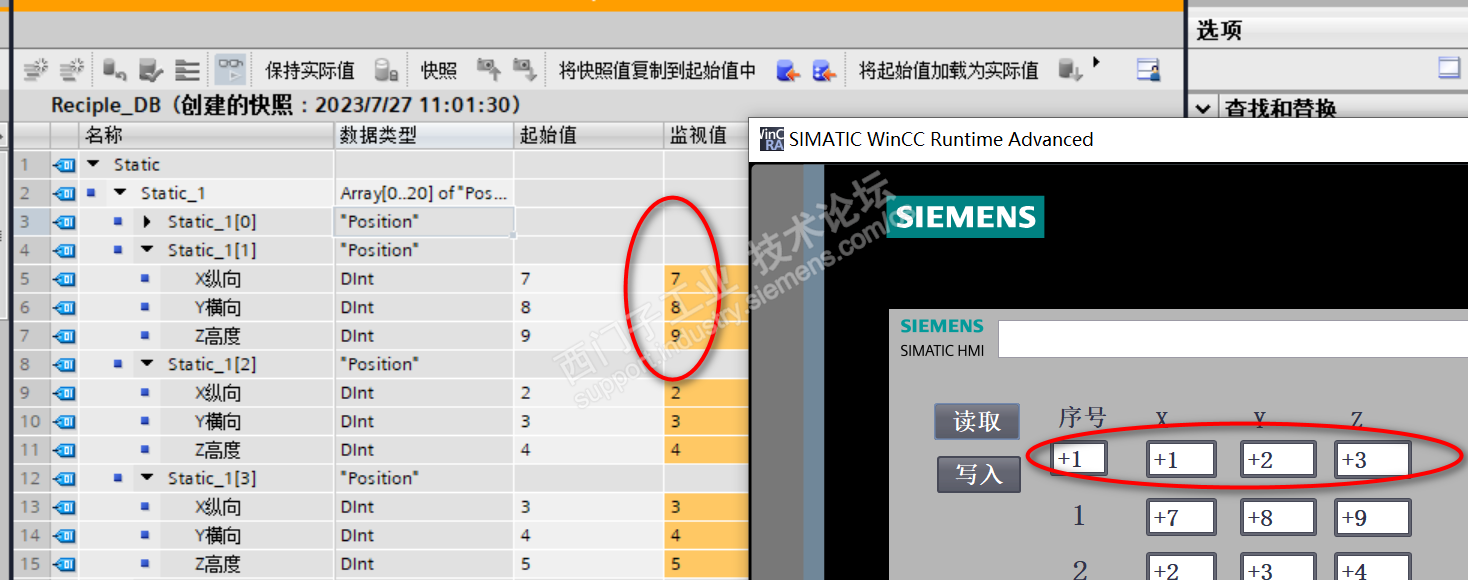

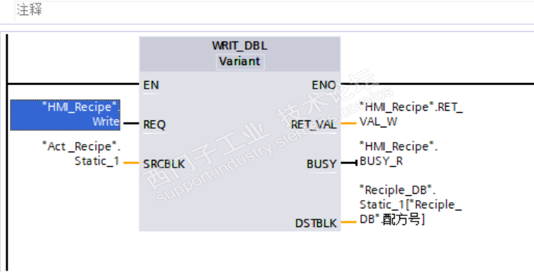

最近想用1200的配方功能,通过学习,按例程中的步骤做了,发现一个问题,数据块的 “仅存储在装载内存中“未勾选。就是用WRITE_DBL命令写入后,数据只能在工作存储区读写,并不能通过监视数据块来监视,也不能在触摸屏上实时显示出来,只有断电后,重新上电,数据才真正保存在装载存储区,才能在监视里正确显示!RWITE_DBL,命令不是将工作存储区中的数据写入装载存储区吗?为什么只有断电后才真正的写入?如何才能实时显示了配方数据块中的数据呢?
