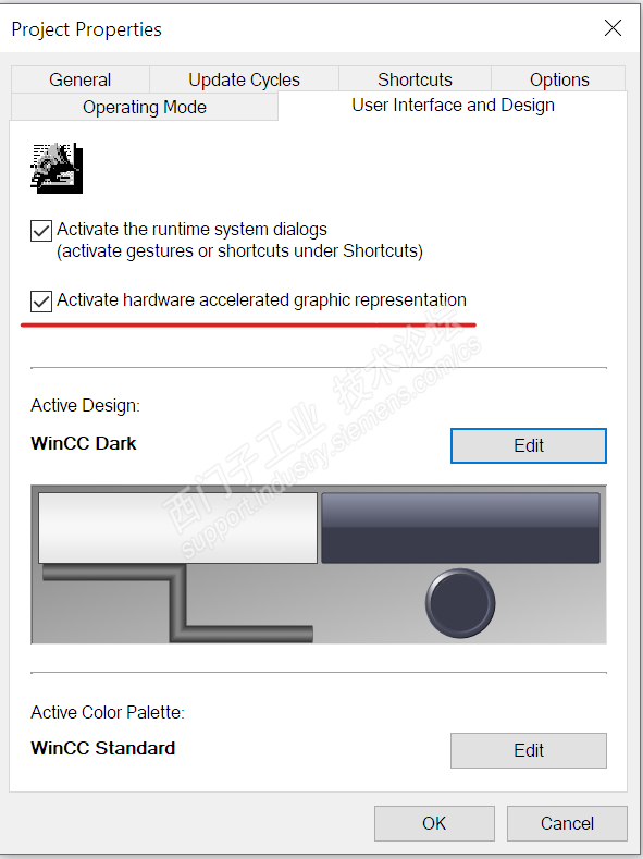

建议把该虚机拷贝到其它PC上再做测试,如果没有复现,可能是原宿主机硬件资源问题,否则,可能是VMware软件和虚拟机操作系统镜像问题
可以参考下图取消虚拟机图形加速功能或修改图形内存

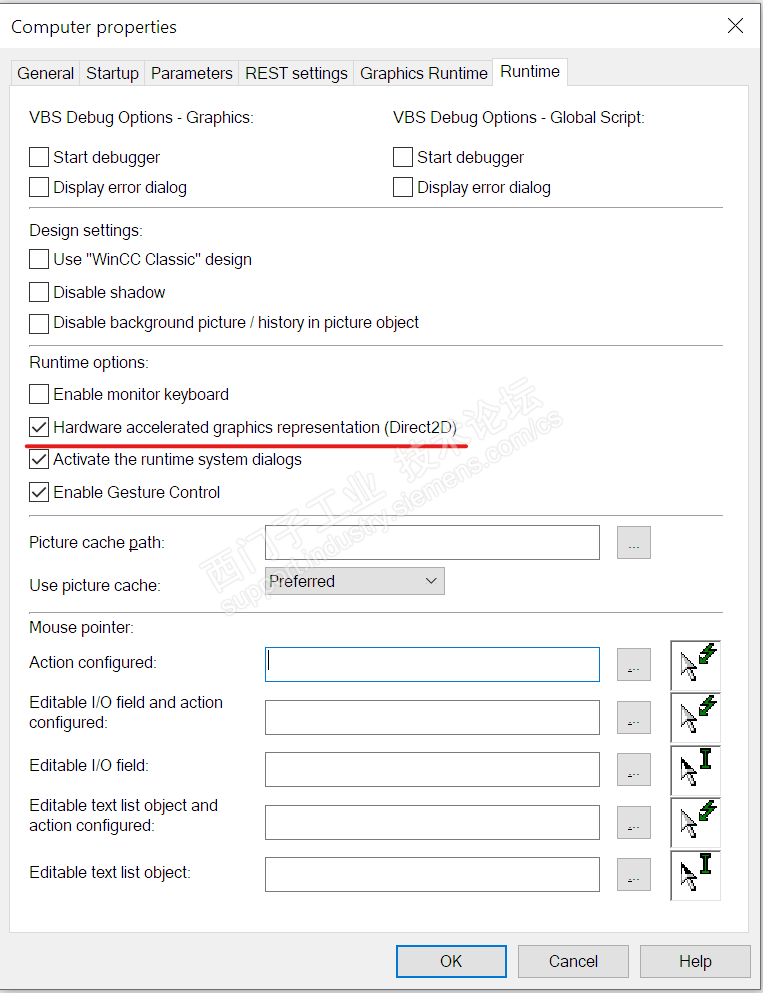

也可以参考下图取消WinCC项目属性和运行系统中的硬件图形加速功能
PS:如果上述方法均为无效,请提供宿主机和虚拟机的硬件配置以及VMware的软件版本
