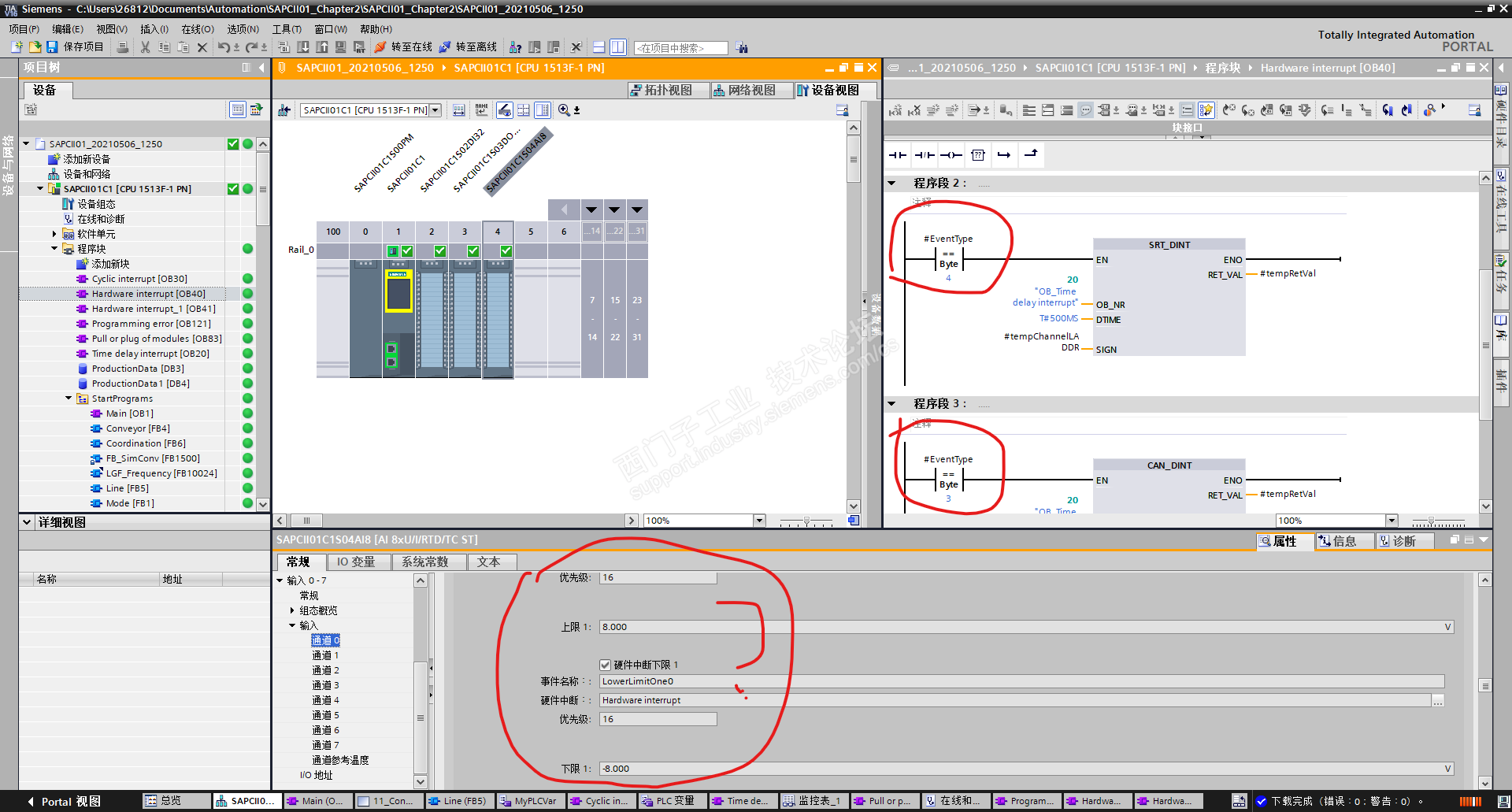

回复:PLCsim不支持仿真事件
手机用户20220425764683
    30
注册时间:2022-04-25
发布于 2023-07-27 17:49:22
3楼
v谢谢老师解答!!!
只是这个事件标识数是怎么确定匹配的呀,模拟量通道里设置的上下限制吗,模拟量通道站2位所以上线8的事件标识是4?我这个的上线-7.999~11.758,下限-11.758~7.999,上下限值是跟组态固件有吗
