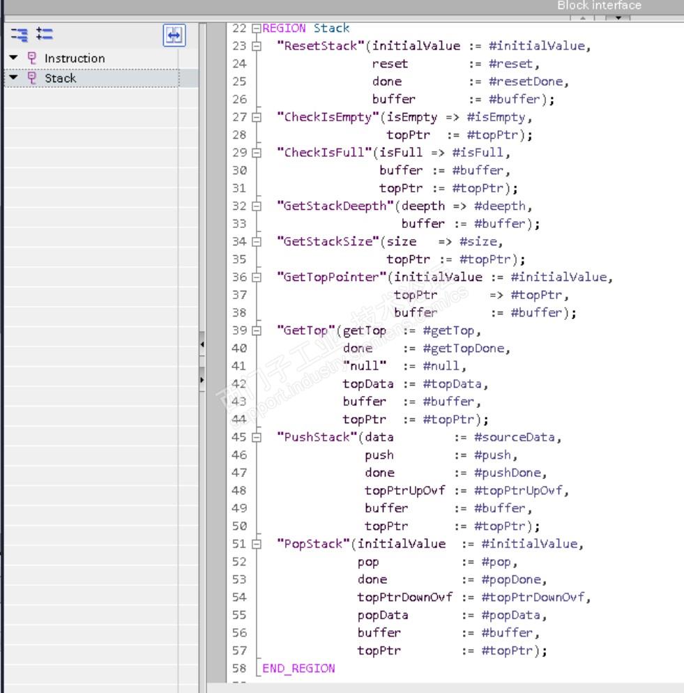

每一个功能操作,都最小化到一个FC,缺点呢就是要填写的管脚相对比较多。
