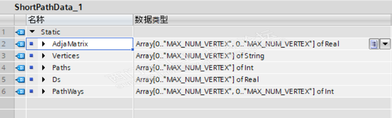

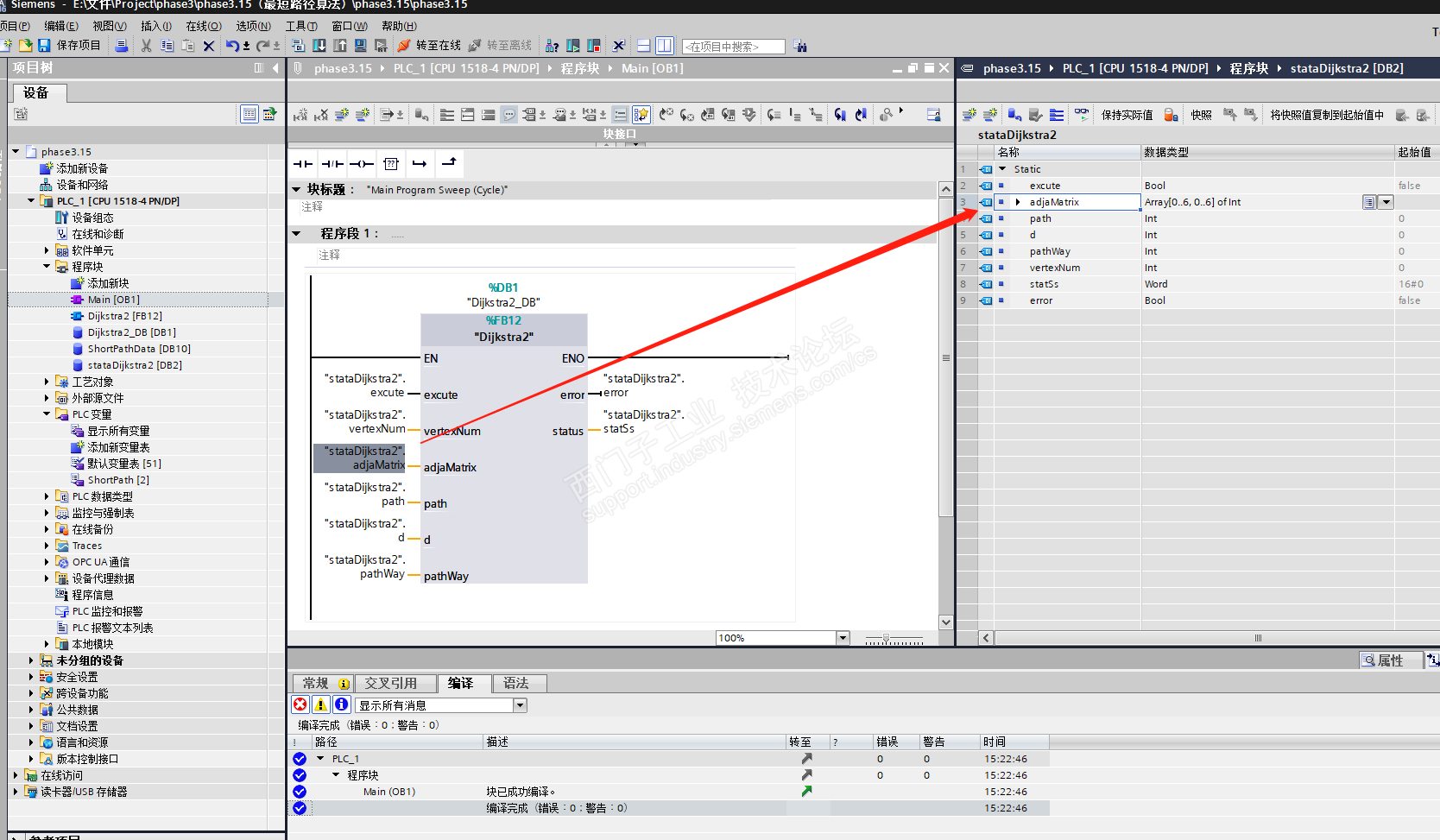

以下是引用海阔天空9在2023-07-27 15:26:24的发言 >6楼
非常感谢老师的详细讲解!
2.当入队时“当入队元素长度大于尾指针到队尾的长度时,则入队时会发生尾指针翻转,也就是尾指针会从队尾移过队头。”这样就会把部分元素覆盖了,是否应该避免这样问题出现?
出队时本如果大于队列中的元素应该报错为什么出完队列中的元素后还要从头再出队?
4.但给出的答案就是这么用的,编译没有报错是什么原因?
课程给的答案应该是如下这样的,您那个答案是从哪儿获取的呢
