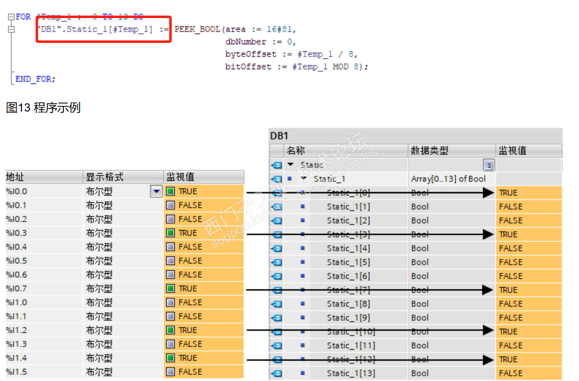

PEEK_BOOL指令怎么把i输入区几位放进db快的dbx.0-dbx.X,我看教程里都是,放进db块的数组里面,请教下怎么连续的放进db块的绝对地址,绝对地址怎么写,也是/8 这样子吗?
