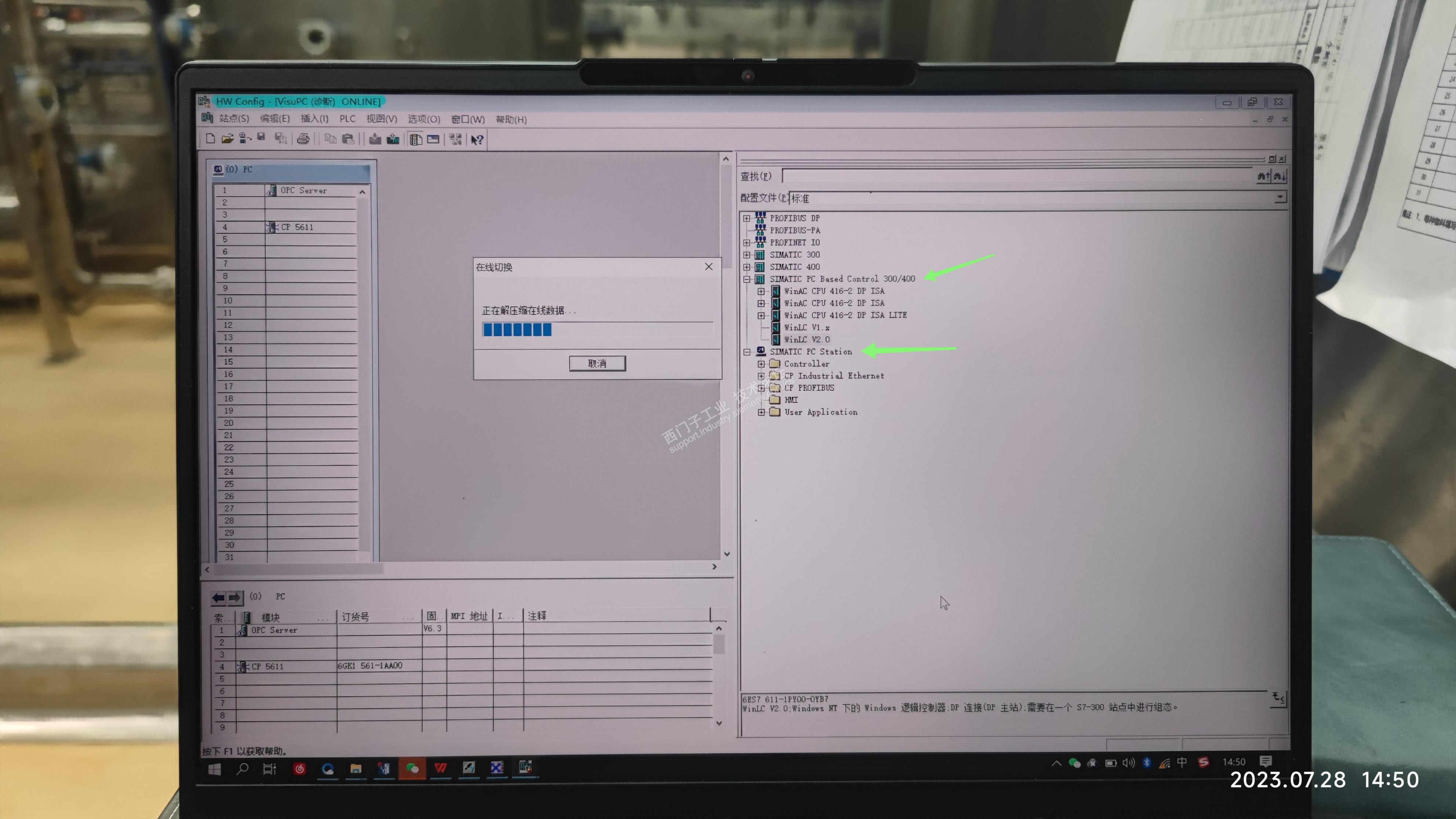

根据以往经验操作屏重启对设备的运行没有影响,但这次遇到奇葩的操作屏,容易死机重启,一重启设备就会停下来,这个操作屏的主机是西门子的IPC627C,一个挂在电柜门里的电脑主机,通过ProfibusDP和PLC通讯。这货除了是个人机界面,是不是还分担了PLC的运算工作,不然设备运行怎么就离不开它了呢。一看硬件组态,有几个没见过的概念,WinAC和WinLC以及SIMATIC PC Station。现在这个IPC毫无规律的死机,有时还自动重启,重启一次需要35分钟,想着怎么把它改成重启也不影响设备继续运行的。求指点!
