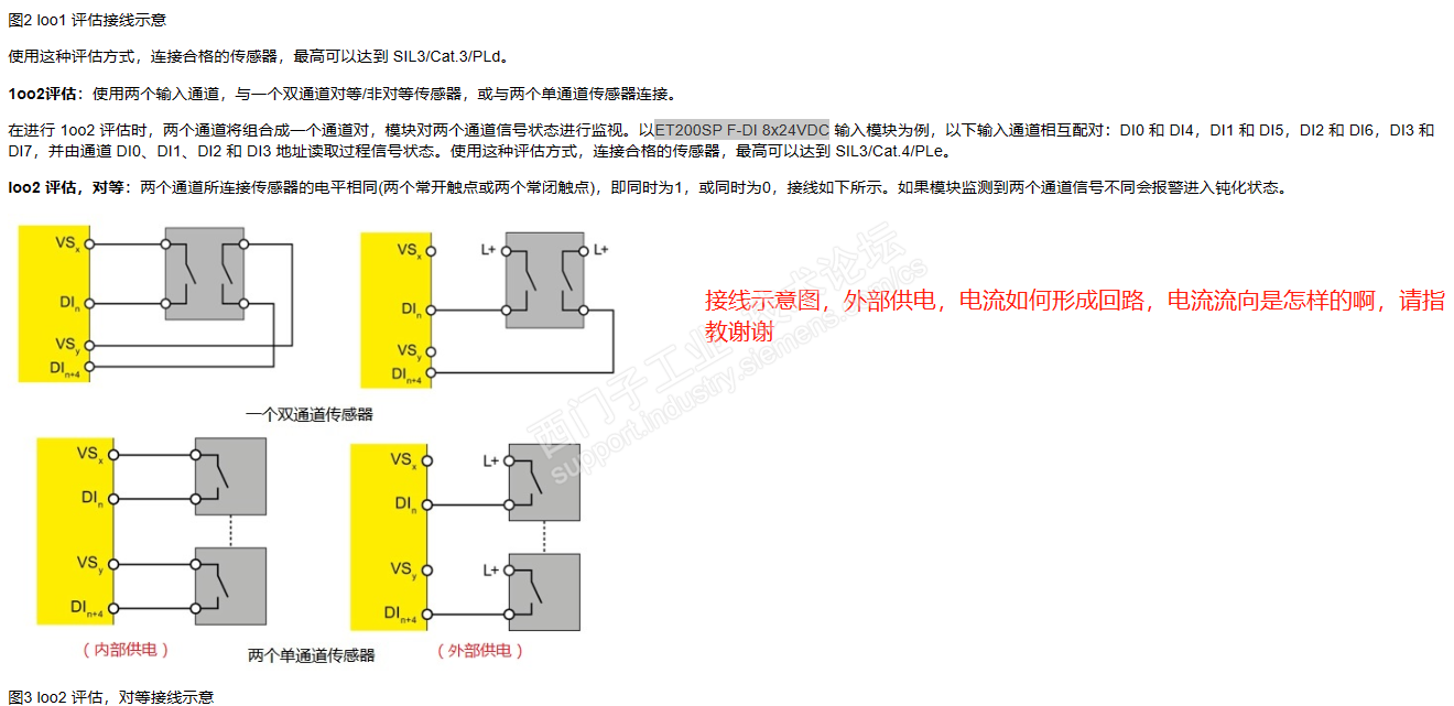

以下是引用GreenHands在2023-07-28 22:26:12的发言 >0楼
请问安全输入模块的示意接线图电流流向是怎样的啊,内部接线我能理解,外部接线看不明白
楼主可能想的过于复杂,电路图已经很明了,可以这样理解:
内部供电时,回路电源采用模块自己的电源,电流由VS针脚, 流向元件NO/NC触点,再流回 DI针脚 ;
外部供电时,回路电源采用模块外部的电源,电流由外部电源L+, 流向元件NO/NC触点,再流回 DI针脚 ;
其实,普通的DI信号模块也是存在内部供电和外部供电的情况。
